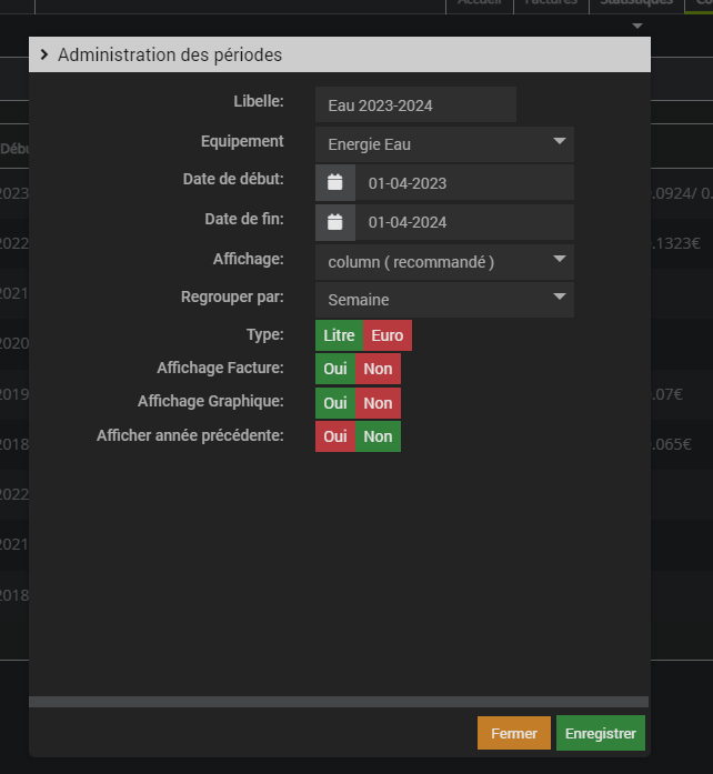

  • pour l’eau :
    J’ai une erreur SQL quand je veux créer une facture, les données existent bien :).
[MySQL] Error code : 22007 (1292). Incorrect date value: '01-04-2023' for column `jeedom`.`conso_periode`.`date_debut` at row 1 : INSERT INTO `conso_periode` SET `id` = :id, `libelle` = :libelle, `date_debut` = :date_debut, `date_fin` = :date_fin, `id_tva` = :id_tva, `id_group` = :id_group, `graph` = :graph, `type` = :type, `view_tab` = :view_tab, `view_graph` = :view_graph, `year_old` = :year_old, `position` = :position, `type_graph` = :type_graph, `type_graphHP` = :type_graphHP, `type_graphHC` = :type_graphHC, `type_graphHP_OLD` = :type_graphHP_OLD, `type_graphHC_OLD` = :type_graphHC_OLD, `type_ecq` = :type_ecq, `id_ecq` = :id_ecq
J’ai essayé en limitant les dates à une semaine, en décochant des options etc ; pareil.

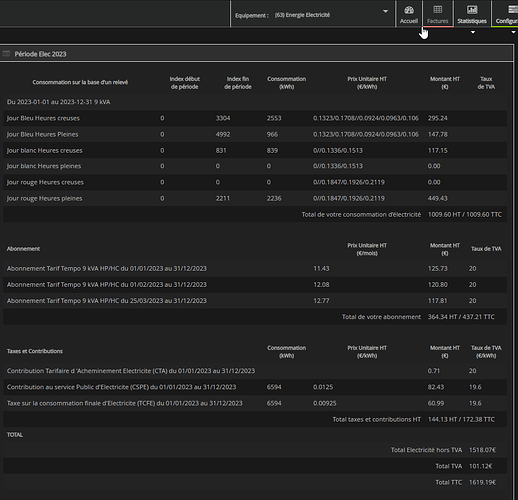

  • pour l’élec, j’avais bossé avec superbricolo pour utiliser le forfait tempo pour mon suivi superHC. Du coup, je suis passé d’un HCHP à un forfait tempo. Sauf que quand je lui demande la facture sur la période annuelle, il ne voit qu’une partie. Il me semblait pourtant que le plugin utilisait les valeurs de HCHP et rajoutait des données derrière pour les autres couleurs. Le truc c’est que je ne peux pas lui dire de prendre un forfait ou l’autre… je n’ai pas le choix. Du coup, je ne vois qu’une partie de la facture.
On aimerait bien avoir une facture à 500€ !
Merci !

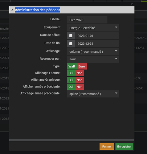

Pour ton premier problème, la date il faut la saisir en année mois jour 2023-04-01 et pas 01-04-2023

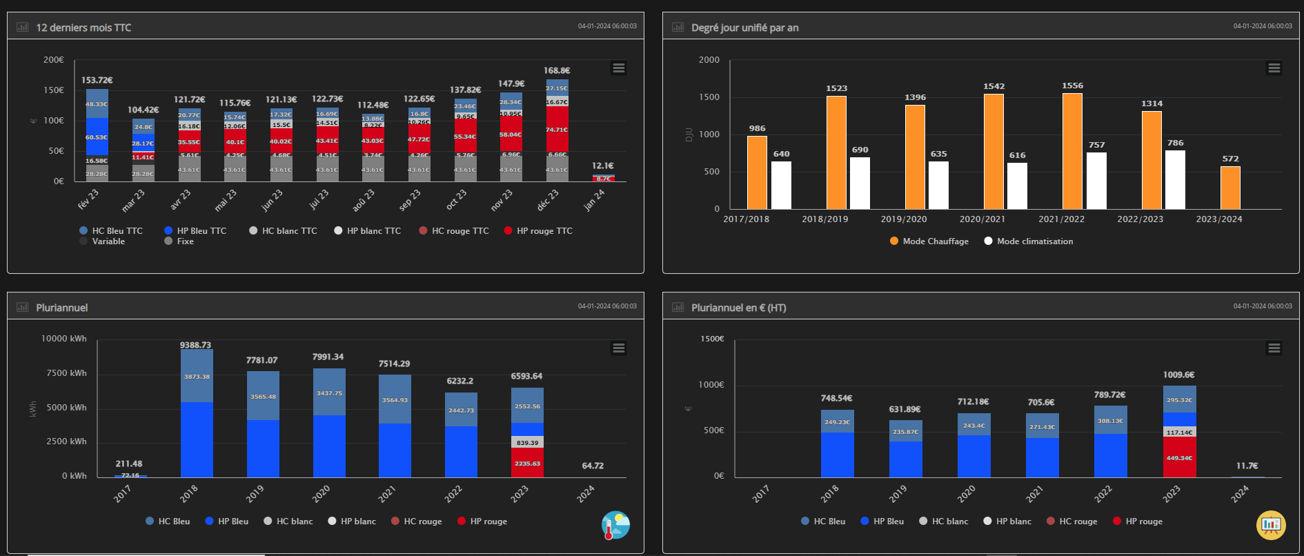

Sinon tu peux faire une copie d’écran du graphe des 12 derniers mois
Salut :).
Effectivement, je ne sais pas pourquoi j’ai rentré la date dans ce format. Peut-être ajouter un YYYY-MM-DD en filigrane serait utile ? Bien vu, ça clôture le premier point.
Pour le second, tu parles du graph de l’électricité à 12 mois ?
Ce qui est étonnant, c’est que toutes les factures précédentes (par année) n’étaient pas en TEMPO, mais en BASE ou HCHP. Mais elles sortent toutes au format TEMPO, mais uniquement avec les jours BLEUS (HC/HP) - c’est aussi pour cela que j’avais utilisé le TEMPO car cela me garantissait une continuité dans les données.
Le graphique des 12 derniers mois et les dernières années.
Comme cela, je ne vois pas trop pourquoi tu n’as pas d’infos de consommation dans la facture alors que c’est bon dans les graphes. Tu pourrais m’ouvrir un accès sur ton Jeedom pour que j’essaie de comprendre le soucis?

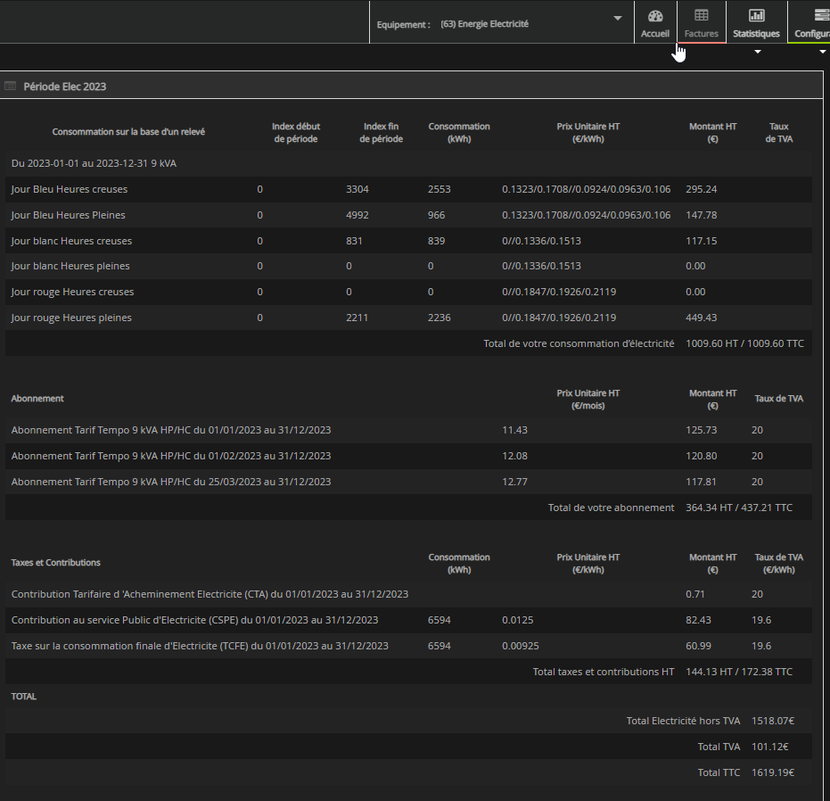

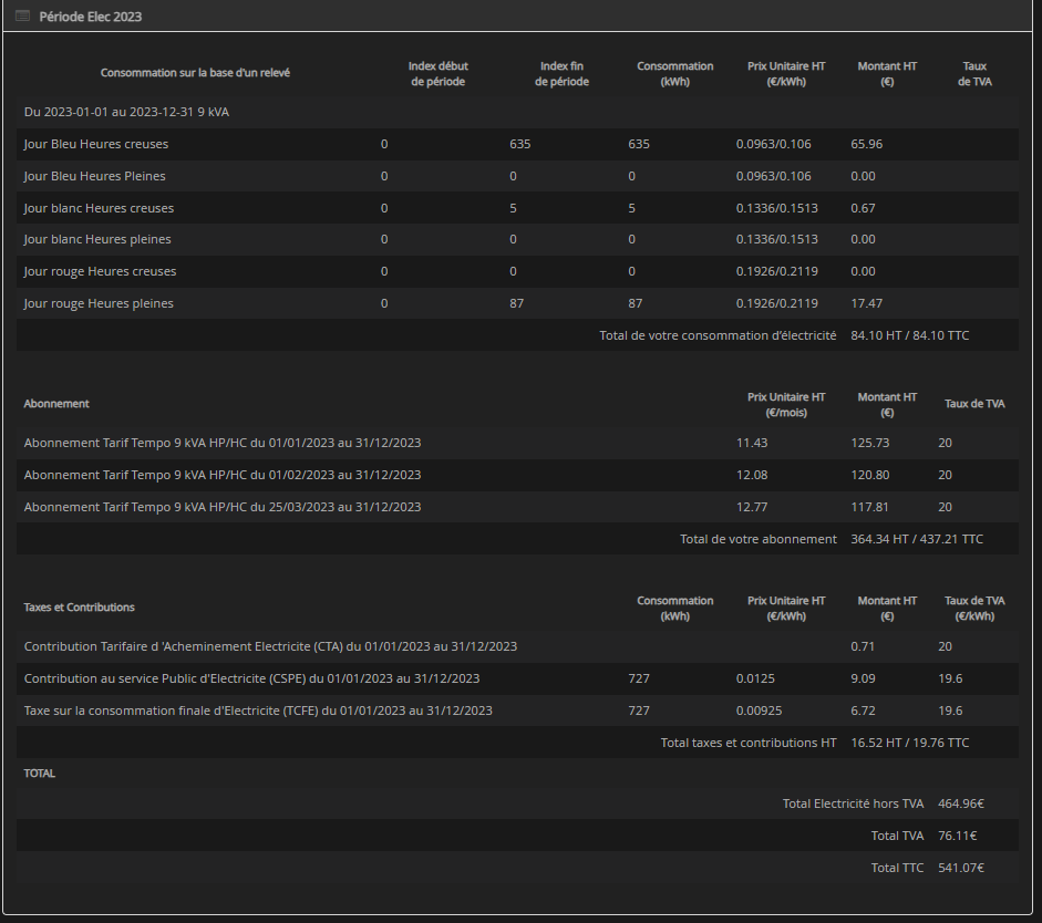

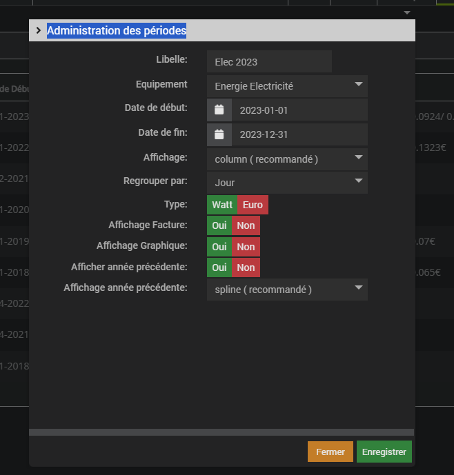

En fait pour moi tout fonctionne bien
La facture que tu as donnée est celle de l’équipement 2364
Il faut juste sélectionner le bon équipement
