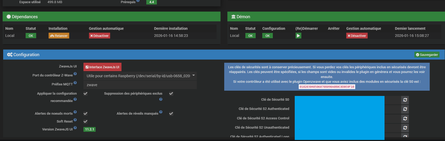

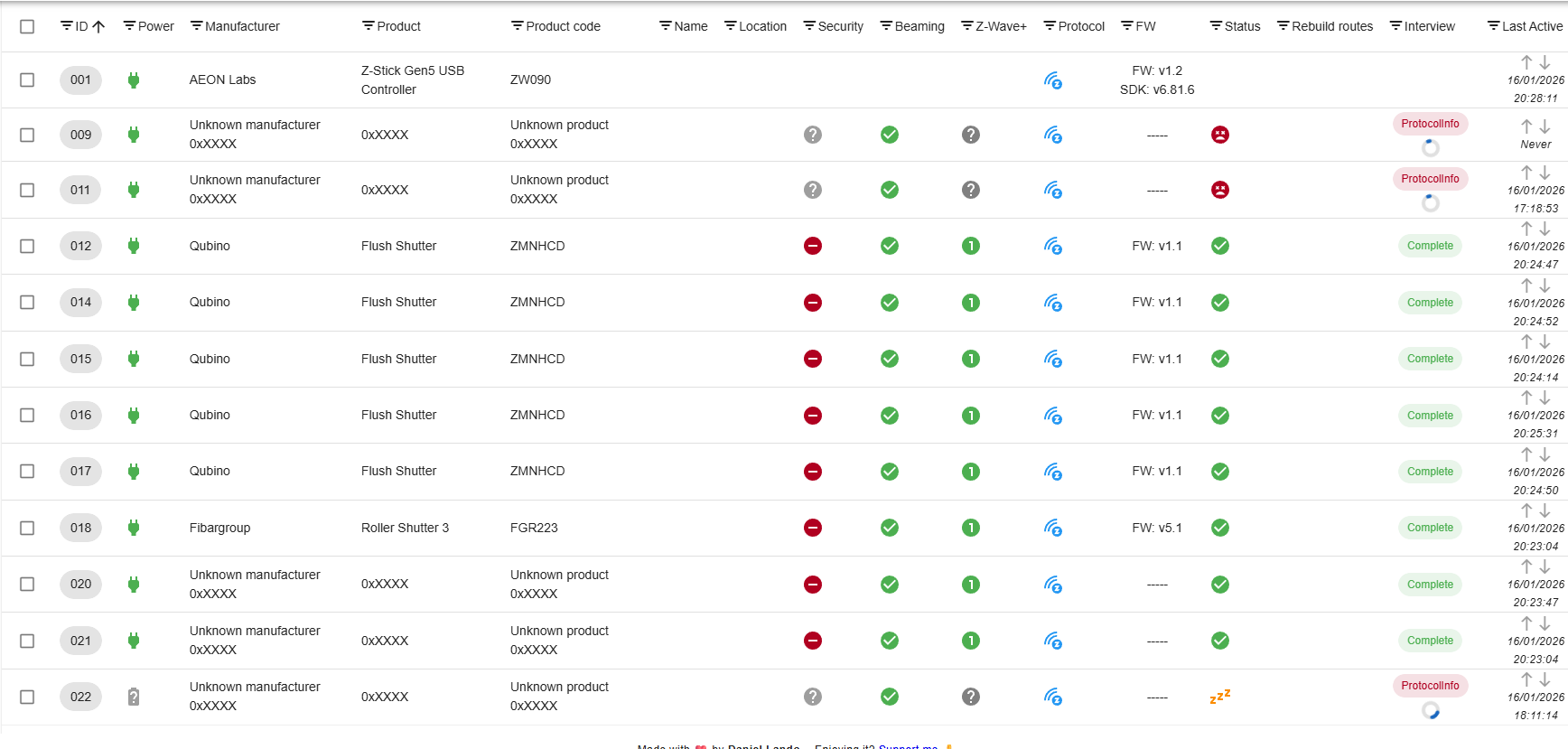

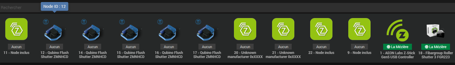

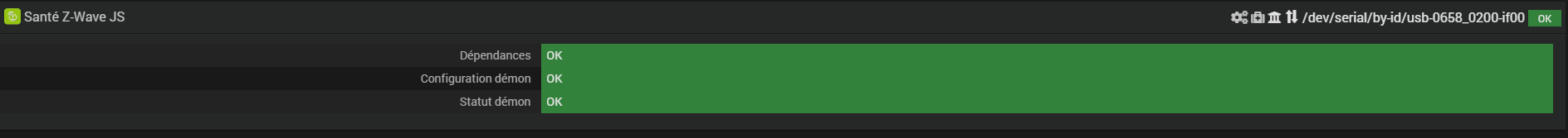

Ok pas de soucis , je désactive openzwave, j’installe le plugin zwave js et l’a il n’arrive jamais a retrouver mon contrôleur zwave.
Je cherche sur internet je vois que pas mal de gens on des problèmes avec la clé everspring, je me dis aller banco changeons la clé et passons surr aeotec z-stick gen5+ elle a l’air bien.
Je l’a reçois , je la branche, je redémarre tout et paf même constat.
Et la je m’explique
  • L’installation des dépendances marche bien.

  • La clé semble bien détecté par debian et je la trouve bien dans le menu déroulant du plugin
  • Le démon semble démarrer mais sans me dire ok et la je trouve ca étonnant.

  • Ne sachant pas si c’est bon j’ai regardé dans mysql et ca m’indique « controller status none »
MariaDB [jeedom]> select * from config WHERE plugin='zwavejs';
| plugin  | key                       | value                                |
| zwavejs | active                    | 1                                    |
| zwavejs | controllerId              | 1                                    |
| zwavejs | controllerStatus          | none                                 |
| zwavejs | deamonAutoMode            | 1                                    |
| zwavejs | driverStatus              | 1                                    |
| zwavejs | lastDeamonLaunchTime      | 2026-01-16 15:08:27                  |
| zwavejs | lastDependancyInstallTime | 2026-01-16 14:58:23                  |
| zwavejs | lastStart                 | 1768572508                           |
| zwavejs | notifyDead                | 1                                    |
| zwavejs | notifyMissWakeup          | 1                                    |
| zwavejs | port                      | /dev/serial/by-id/usb-0658_0200-if00 |
| zwavejs | s0key                   | *******|
| zwavejs | s2key_access             | *******|
| zwavejs | s2key_access_long        | *******|
| zwavejs | s2key_auth                | *******|
| zwavejs | s2key_auth_long           | *******|
| zwavejs | s2key_unauth            | *******|
| zwavejs | softReset                 | 1                                    |
| zwavejs | zwavejsVersion            | 11.2.1
Je ne sais plus quoi chercher.

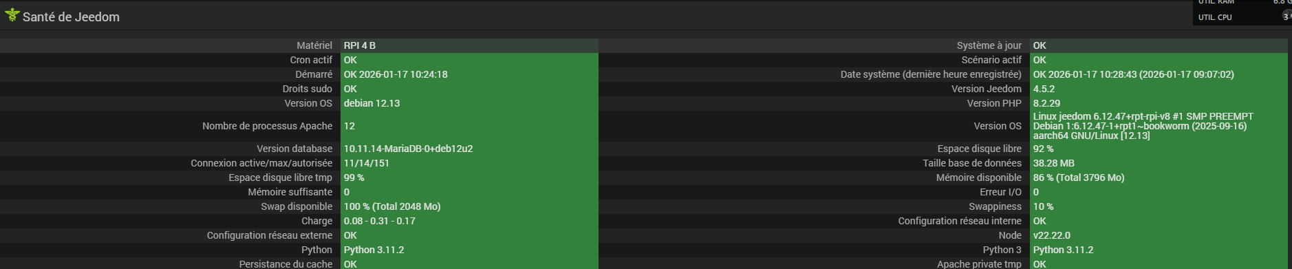

J’en étais rendu a me demander si la version de node js était compatible avec le plugin?
node -v
v22.21.0

et dans zwave js ui:
Au tout 1er démarrage le découverte réseau est longue. Tu as encore 3 modules qui sont en cours d’interview.
Est-ce que les modules 20 et 21 sont sur piles ?
Est-ce que les modules 9 11 et 20 sont sur piles ?
Les modules sur pile doivent être réveillés manuellement.
Concernant le nouveau contrôleur, quand tu le branches il faudrait la page Santé du plugin. Mais laisse la découverte se faire sur l’ancien contrôleur avant ce n’est pas pressé car ton ancien contrôleur semble fonctionner correctement.
Ok je vais attendre, c’est comme ça depuis 17h, je verrai demain matin.
Sinon seul le module 22 est sur pile
Pour les 20 et 21.
Tu vas sur leur page, puis bouton Noeud, puis onglet Action et ensuite tu demandes une ré-interview.
Bon et bien pas de changement
J’ai fait a plusieurs occasions une demande de réinterview pour 20 et 21 sans changement.
Le seul changement c’est que 11 est maintenant vu comme les autres.
Alors bon je viens de réussir à faire bouger un de mes volets via jeedom donc ca me prouve que finalement ma clé est bien reconnu.
J’avoue que je ne comprends pas trop.
Comment je reveil le 22 qui est une télécommande sur pile?
Donc tout mes qubino semble bien fonctionner (sauf le 9 qui n’est plus connecté donc logique)
Par contre ma clé et les fibaro ne marche pas.

Bon et bien au final je constate que ma clé marche bien.
Seul quelques équipements fibaro n’avaient pas réussi à s’interviewer correctement.
Je les ai exclus puis réinclus et ça a marché directement.
Je suis revenu à mon état nominal mais en version 4.5.2 sur debian 12 et en zwave js. avec une nouvelle clé aeotec gen5+
J’ai quand même du repasser sur tout mes scénario car presque tout les noms des commandes avaient changé.
Le principal c’est que ça marche.
Merci de votre aide.
