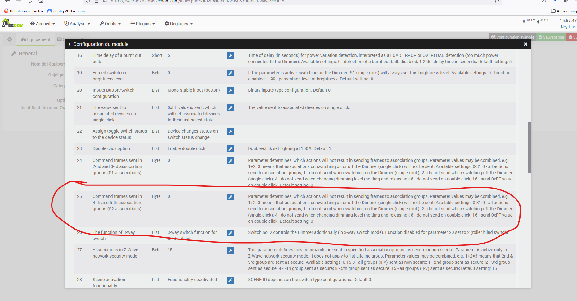

tu as regardés ce paramètre:
1+2=3 means that associations on switching on or off the Dimmer (single click) will not be sent.
J’ai ce paramètre à la valeur 0 (celle par défaut). D’après l’explication à 0, toutes les commandes sont envoyées. Du coup, je n’y ai pas touché. Tu penses qu’il faudrait mettre une autre valeur ? Si oui, laquelle ?
Test 3 comme écrit plus haut
Avec « 3 », il ne se passe plus rien. Mais ça parait logique puisque cela signifie qu’il ne doit plus envoyer la commande ON ou OFF lors d’un simple clique.
Une autre idée ? :slight_smile:
Si tu l’as fait sur ton module cuisine oui c’est normal, c’est sur ton module salon que tu dois le set de ce que je comprends
Je peux me tromper mais je pense que c’est bien sur le module cuisine qu’il faut mettre le paramètre car c’est le S2 du module cuisine qui envoie la commande au module du séjour via l’association.
J’ai tout de même fait le test et ça ne fonctionne pas mieux :frowning:
Je pensais que ça pourrait être ce paramètre :
Mais ce n’est pas ça non plus…

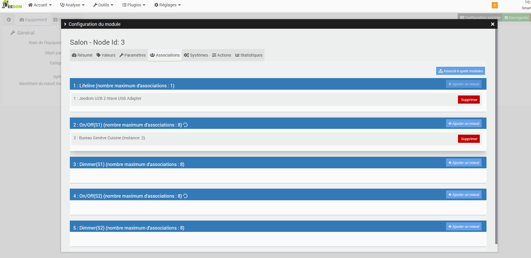

je vais test sur ma jeedom de test et te reviens
Ok merci beaucoup !
OK alors j’ai troué une solution tordue…
Il faut que tu associes sur le S1 de ton module salon l’instance 2 de ton module cuisine et la ça joue.
Effectivement cela fonctionne.
Un grand merci pour avoir trouvé la solution ! :slight_smile:
