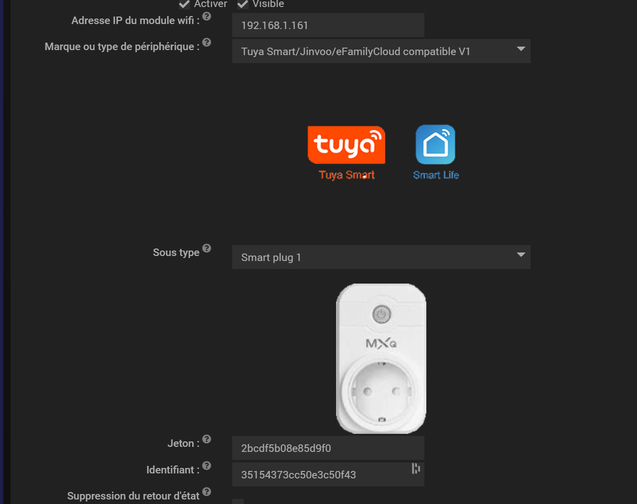

J’ai 8 prises identiques dont 2 ne fonctionne pas dans le plugin.
J’arrive sans soucis à récupérer le token et l’ID.
Je configure la prise
et j’ai -6 alors que pour les autres j’ai bien -1.
voici le log avec seulement cette prise active

Si quelqu’un à une piste :slight_smile: ?
il est où le souci ?
il n’y a pas d’erreur dans les logs.
les commandes On/Off ne donnent rien
tu es bien sur la dernière stable ?
Celle du 2020-11-25 13:31:26
C’est bizarre car les autres n’ont pas posées de soucis
tu n’aurais pas une gateway tuya/zigbee ?
je suis étonné que la prise réponse ça.
il doit y avoir un souci d’adresse ip sur tes prises hs
Non pas de Gateway
Je vais essayer de changer son adresse ip
le message :
gw id invalid
est envoyé par la prise c’est donc l’id qui n’est pas le bon.
tu modifies l’état de la prise avec l’ppli tuya, le id devrait apparaitre
