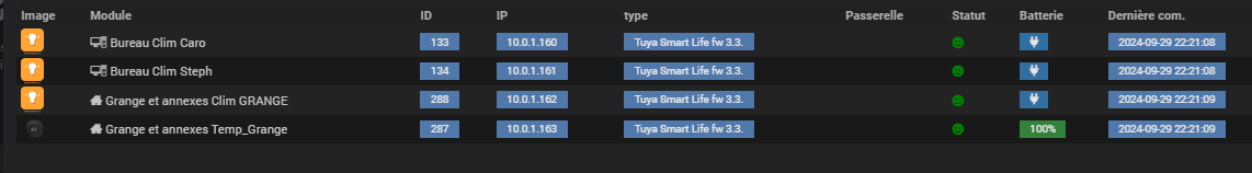

Bonsoir @Furaxworld ,
Merci pour cette aide précieuse. Mes équipements sont revenus :slight_smile:
Mes localkey avaient changé.
Qu’est-ce qui a pu créer cela?
Stephan
