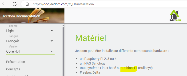

1ere erreur : debian 12 n’est à date pas validée par Jeedom.
met à jour le plugin avec la version qui vient juste d’être poussée. ça devrait aller mieux.
toutefois, ça n’est pas garantie à 100% (cf 1ere remarque)
Merci, si ça ne fonctionne pas je vais passer en Debian 11. J’étais persuadé que la derniere version devait être la 12.

à prendre avec des pincettes …
