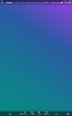

J’ai un soucis sur une tablette PoE, j’ai le panneau d’avertissement en haut à droite, si je clique dessus, il est indiqué :« Aucune connexion disponible à Jeedom »
Nota : il y a superposition d’affichages avec le résumé …

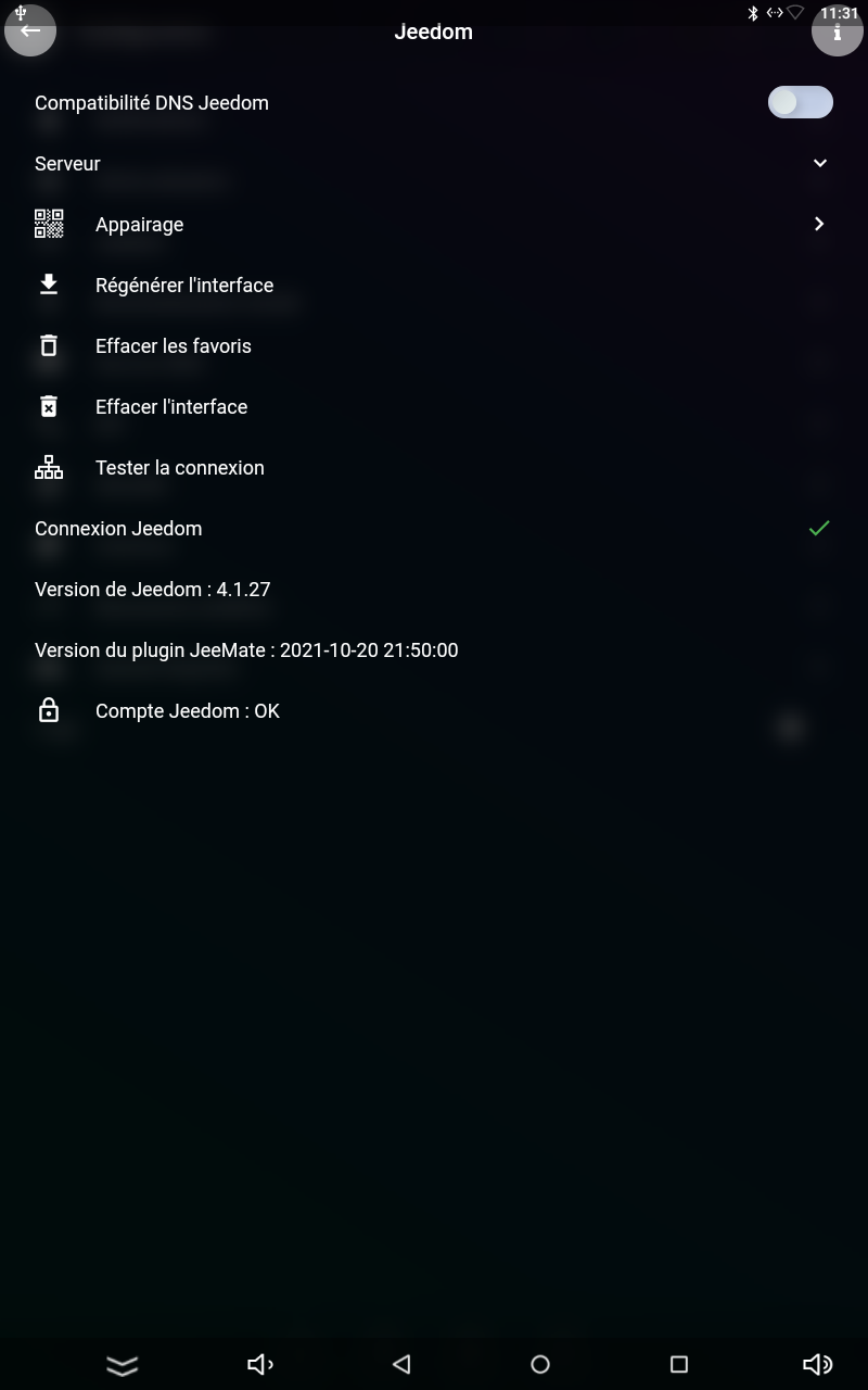

Pourtant dans le menu configuration de l’app, la connexion est OK
