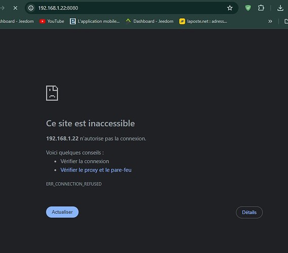

J’ai voulu passer du pluging Zigbee à JeeZigbee. J’ai tout d’abord installé Manager MQTT en Local qui fonctionne correctement. Puis j’ai installé JeeZigbee avec une clef sonoff et là je rencontre un problème pour me connecter quand j’appuie sur « Interface Z2m » :
Capture 1 Jeezigbee

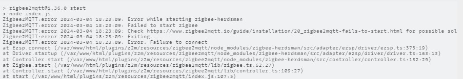

Voici les logs :
J’ai fait pas mal fait de recherche pour trouver une solution mais sans succés pour l’instant.

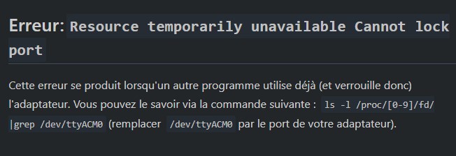

Dans le FAQ de ZigbeeMQTT, j’ai testé ceci :
Capture 4 Jeezigbee

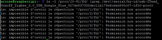

Voici le retour en commande SSH :
Capture 5 Jeezigbee

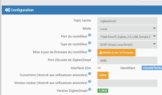

Votre clé semble être une type p, itead pour celle sélectionnée, il faudrait choisir type znp/zstack et non ezsp (luna), si c’est bien le cas.
Oui le démon a été arrêté correctement
Ah oui effectivement, je viens de modifier en ZNP mais idem.
Redonner la configuration du plugin et les logs au lancement.

ça y est j’ai résolu mon problème, j’ai désinstallé et réinstallé le plugin en mettant ZNP et ça fonctionne.
Merci pour votre aide.
Ce n’est pas le problème ici, absence du mot de passe lors de la première connexion, mais une mauvaise configuration du plugin (mauvaise clé).
