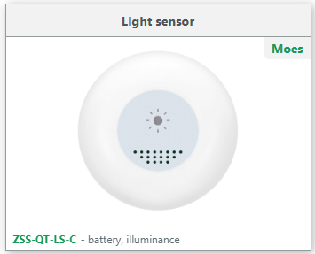

Bonjour J’ai integré un module Moes ZSS-QT-LS-C illuminance :

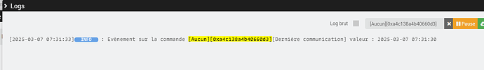

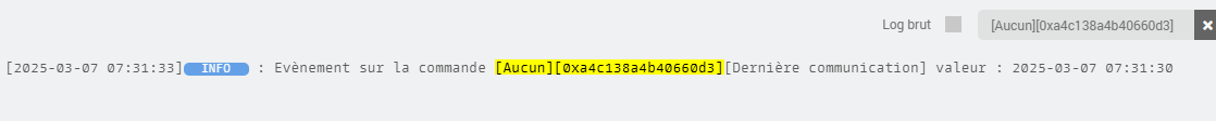

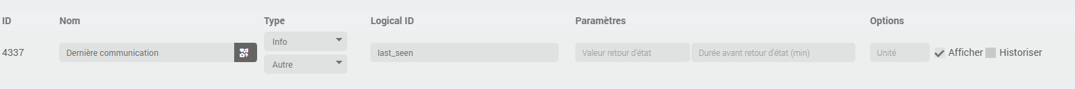

Il est bien dans la liste des produits compatibles par contre il ne remonte qu’une commande :
De plus il ne remonte pas l’image pas grave je peux la rajouter mais c’est bizarre pour un produit compatible :

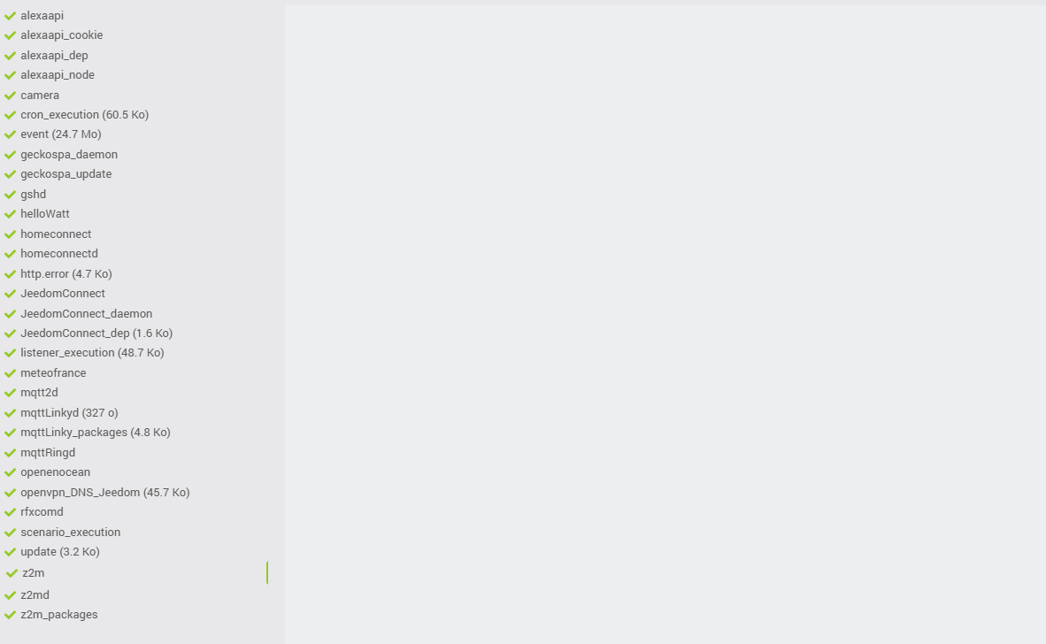

Compatible zigbee2mqtt n’implique pas qu’il soit déjà implémenté dans jeezigbee. Ou que l’appairage ce soit déroulé correctement. Sans logs, page santé jeedom, :crystal_ball:

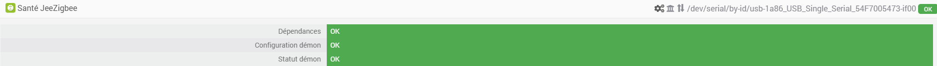

Je suis bien sur le plugin-Z2m
L’intégration n’est pas complète.
A partir de la page web de Zigbee2MQTT, supprimez l’équipement et relancez l’inclusion en rapprochant le module du coordinateur

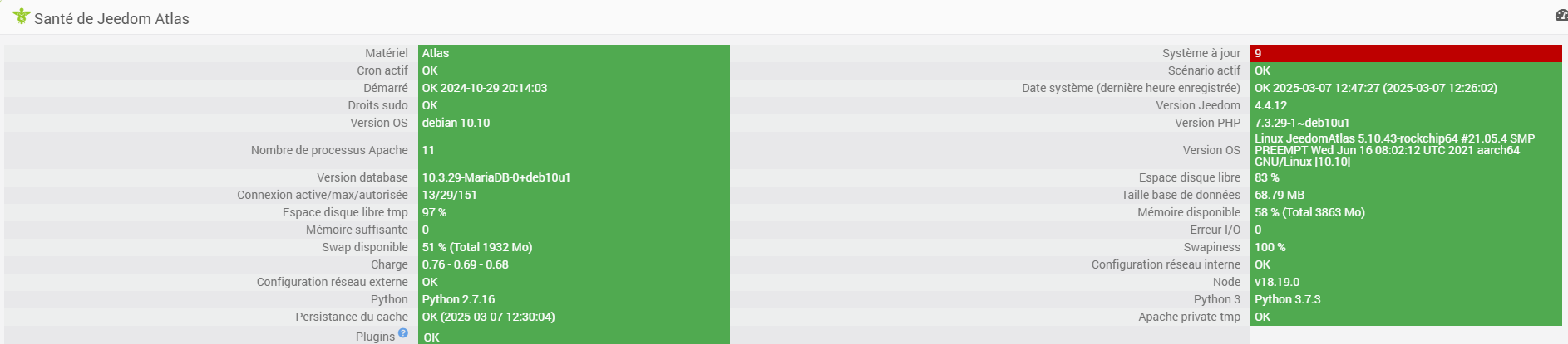

Page santé jeedom, celle du plugin est inutile.
Debian 10, donc il faut passer à debian 11.
Zigbee2mqtt ne peut plus wtre mis à jour avec cette version de debian.
