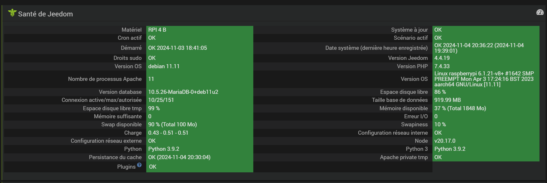

Voici ma page santé :
J’ai l’impression qu’il ne vois pas ma clé Deconz ConBee, alors que je l’ai mise à jour :

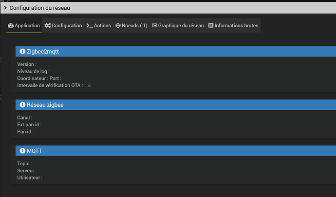

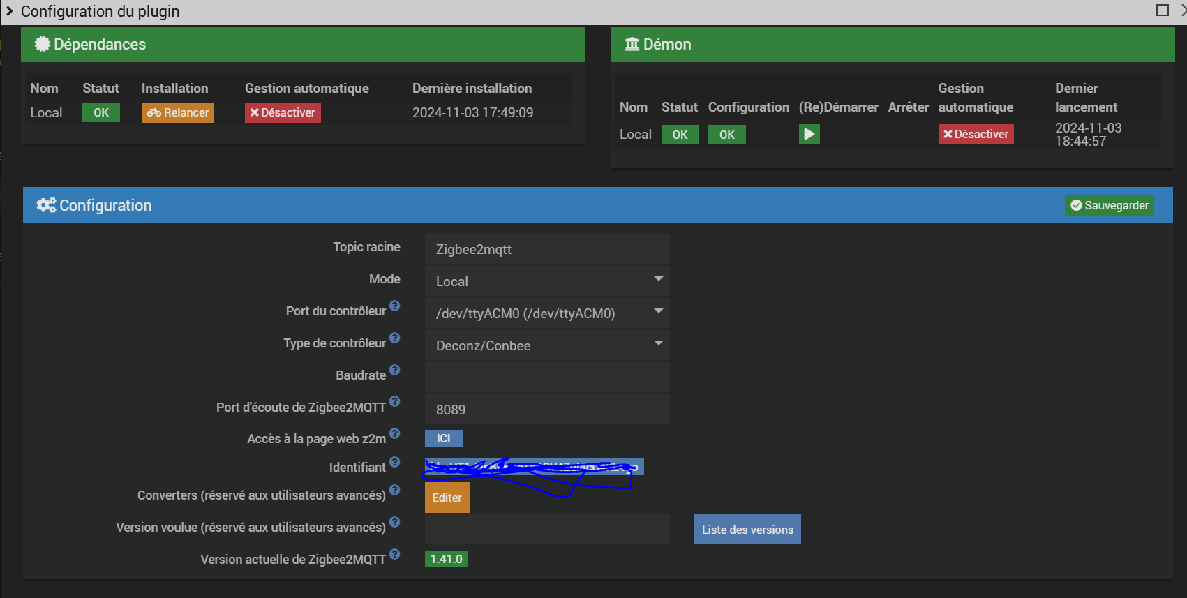

La page config du plugin
Résumé

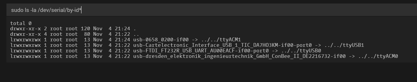

que donne
Commande
sudo ls -la /dev/serial/by-id

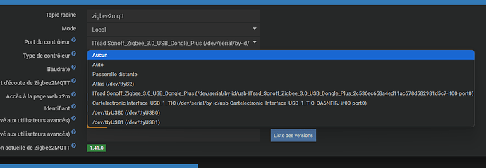

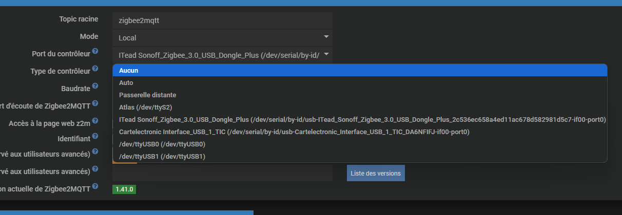

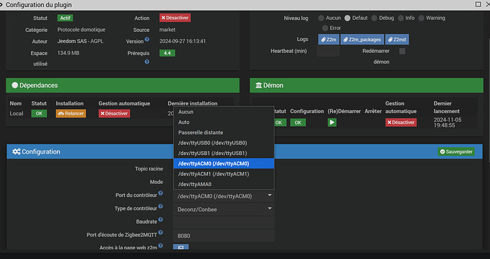

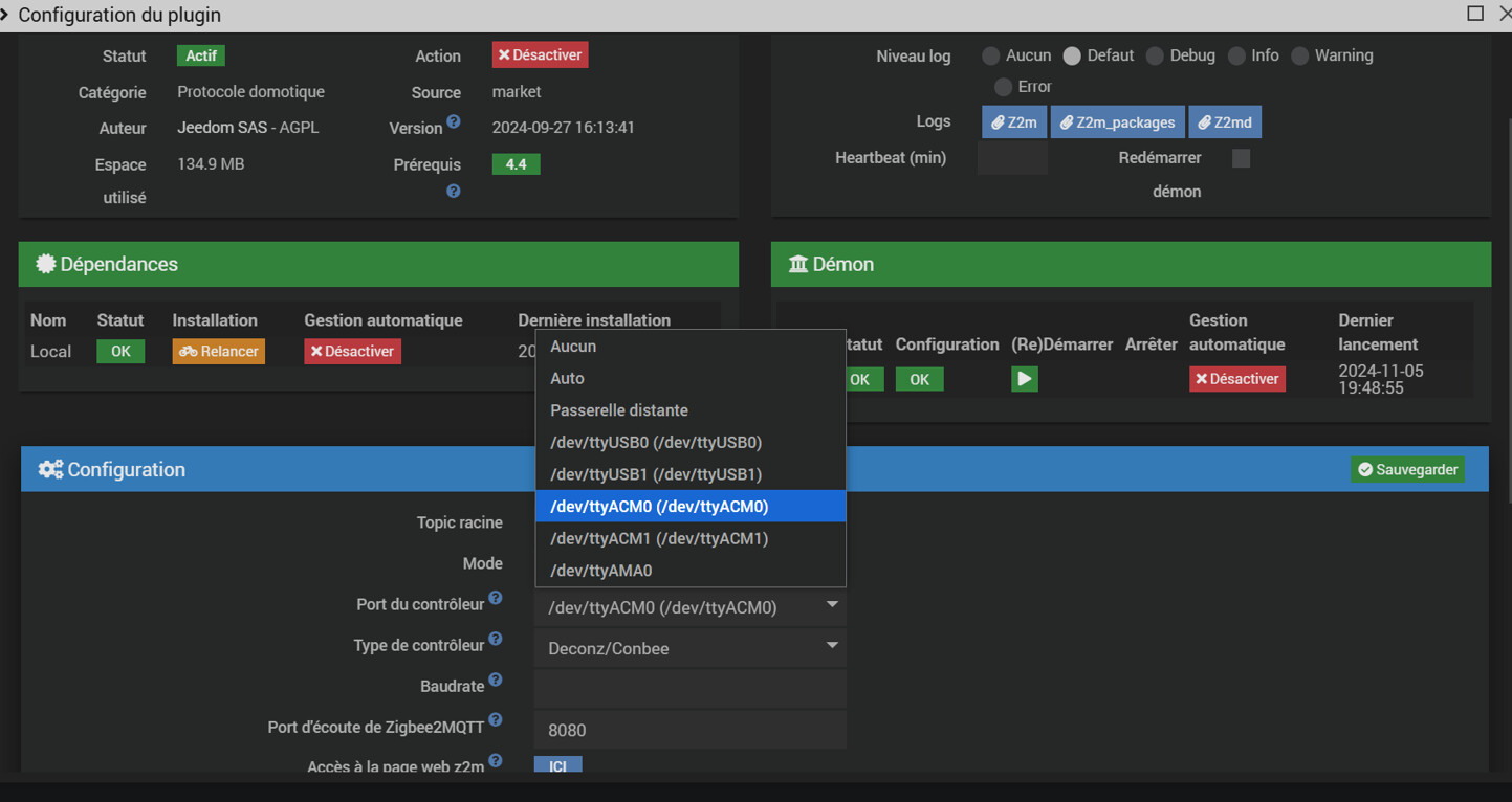

Dans le plugins jeezigbee tu na pas le nom direct de ta clef ? Comme moi ici
Le port du contrôleur à sélectionner est le nom complet permanent de la clé issue de /dev/serial/by-id.
Ne pas prendre ACM0 pour la clé zigbee, ceci pour éviter que lors d’un reboot ou de déconnexion/connexion de clés, ACM0 soit associée a une autre clé, la clé zwave dans ton cas (qui est actuellement sur ACM1).
akenad :slight_smile:
Ah, je comprend, mais le problème c’est que je n’ai pas de nom complet

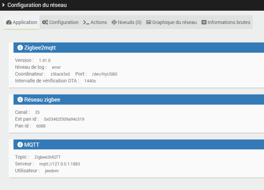

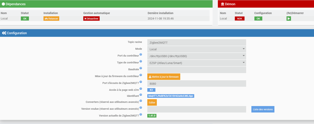

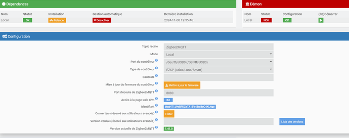

J’ai bien reçu la clé, il y a du mieux car la clé est bien trouvé par le plugin JeeZigbee
Mais je n’arrive pas à démarrer le démon, il se désactive quelques secondes après être passé actif
J’ai relancé l’installation des dépendances, mais je ne vois pas ce qui cloche maintenant
