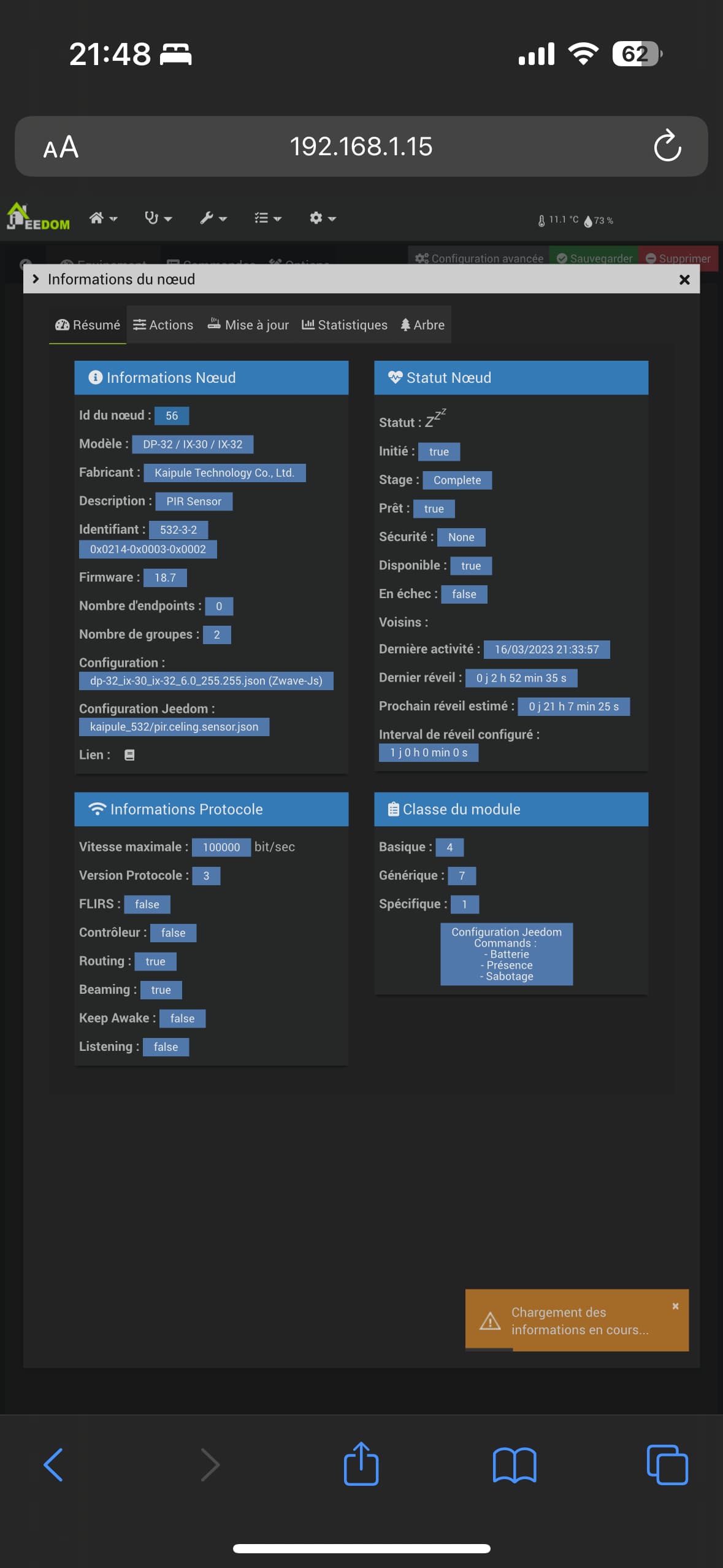

Le capteur est probablement soit pas correctement intégré au plugin soit non reconnu par zwavejs. Mais sans captures, logs et information supplémentaire impossible d’en dire plus.
Est-ce cela ?
De quelle log/capture as-tu besoin ?

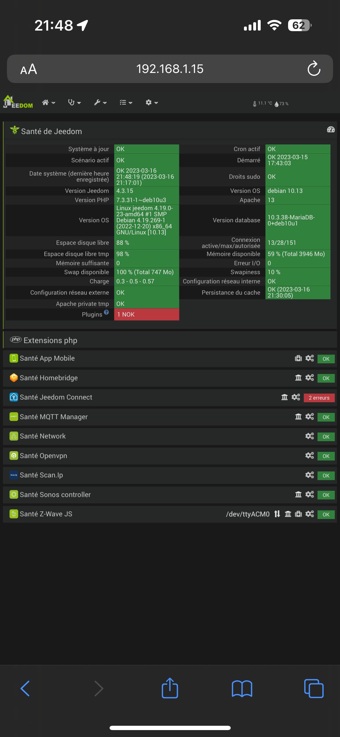

Les logs du plugin et des captures d’écrans (pas des photos) des menus noeud et valeur du module et la pages sante de jeedom,.

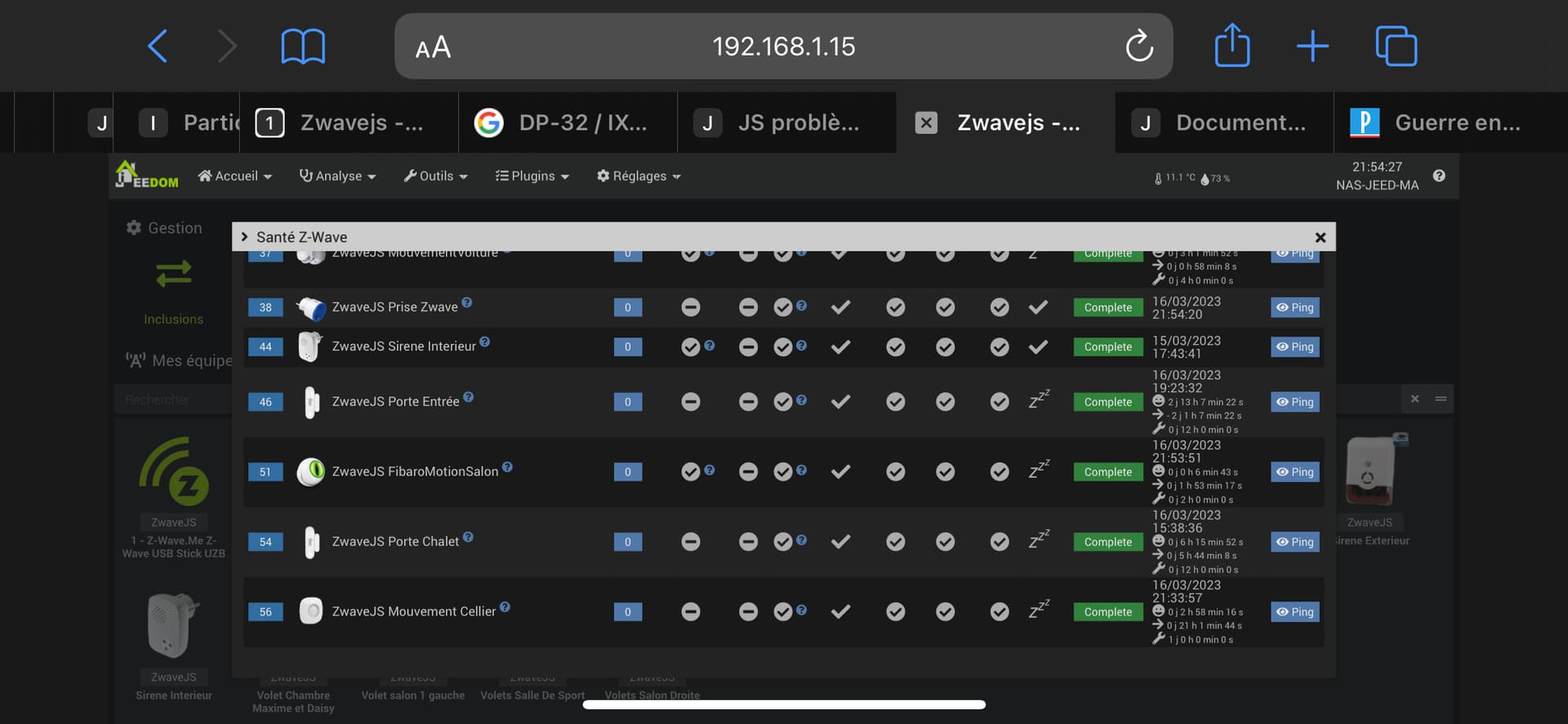

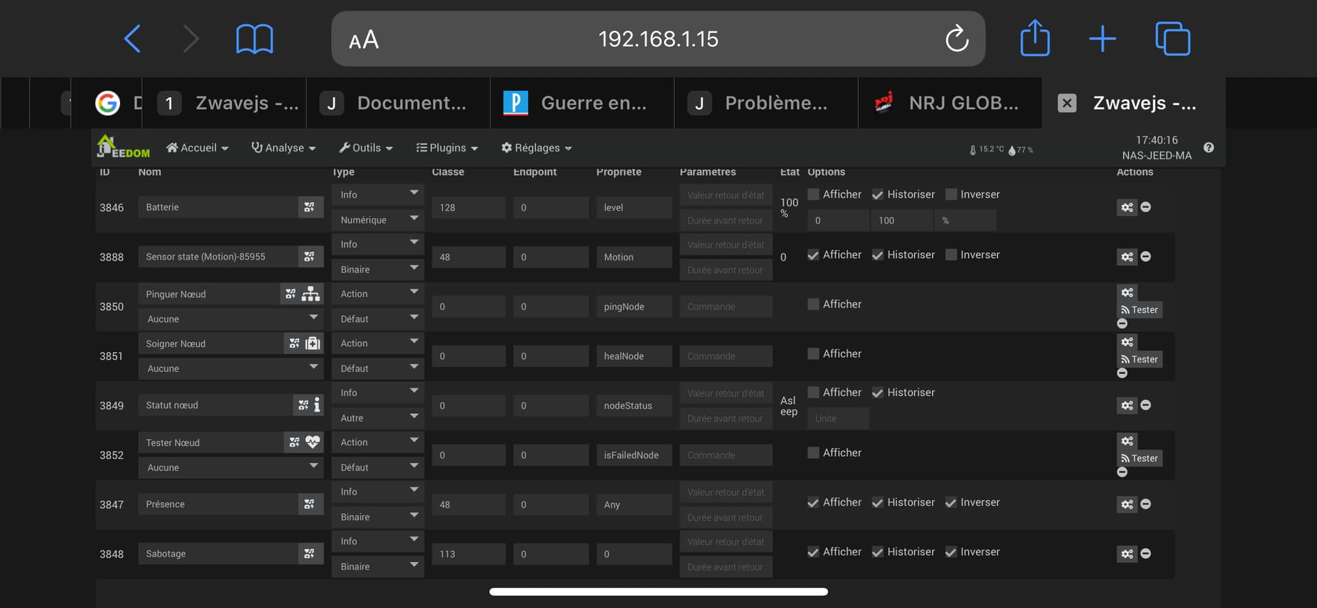

Le noeud n’a pas de voisin son interview semble pas terminée.

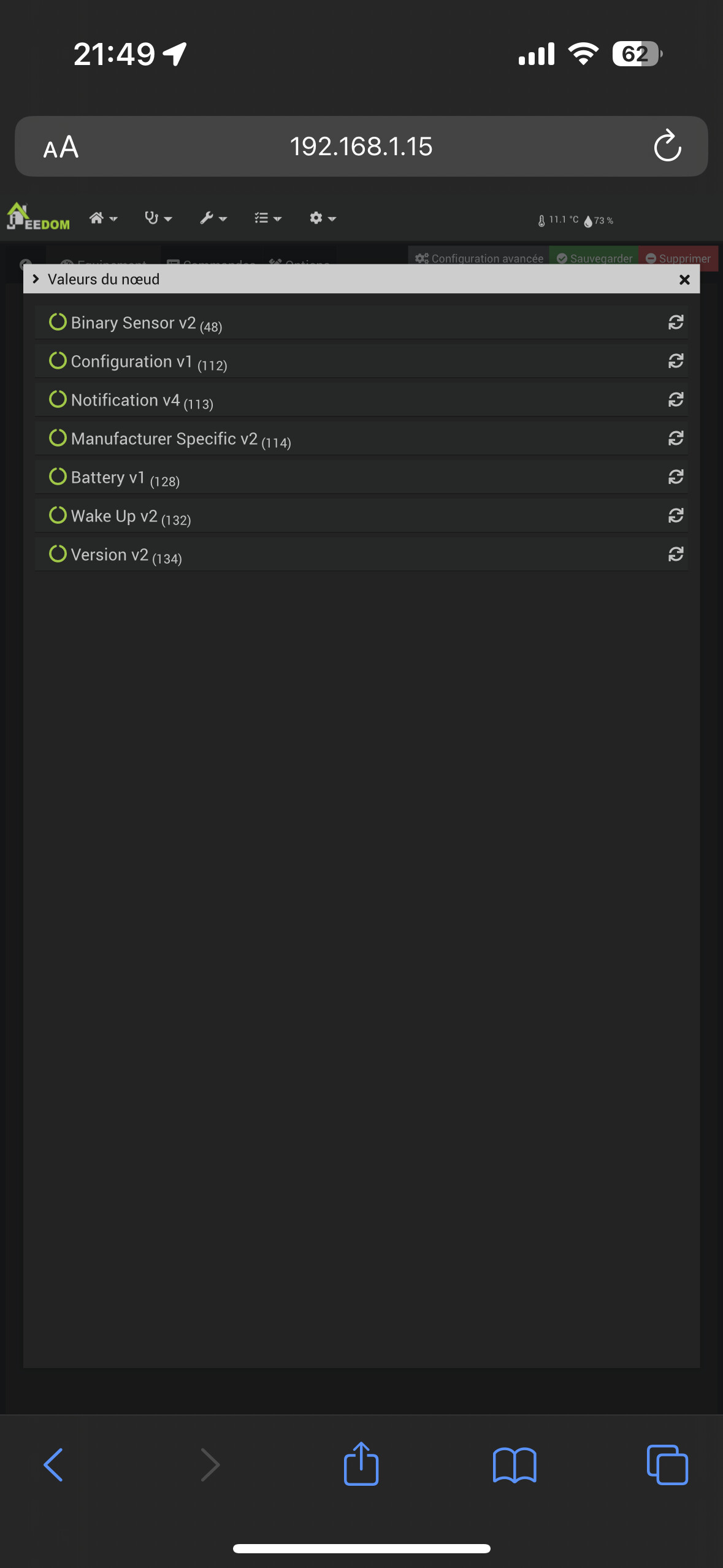

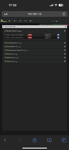

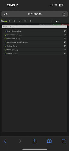

Dans le menu valeur (dans lequel il faut déplier chaque item), y a t il une valeur qui bouge lorsque une présence est détectée.

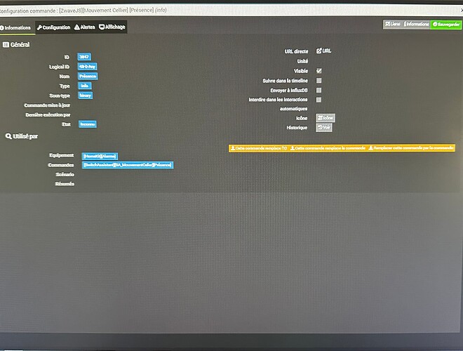

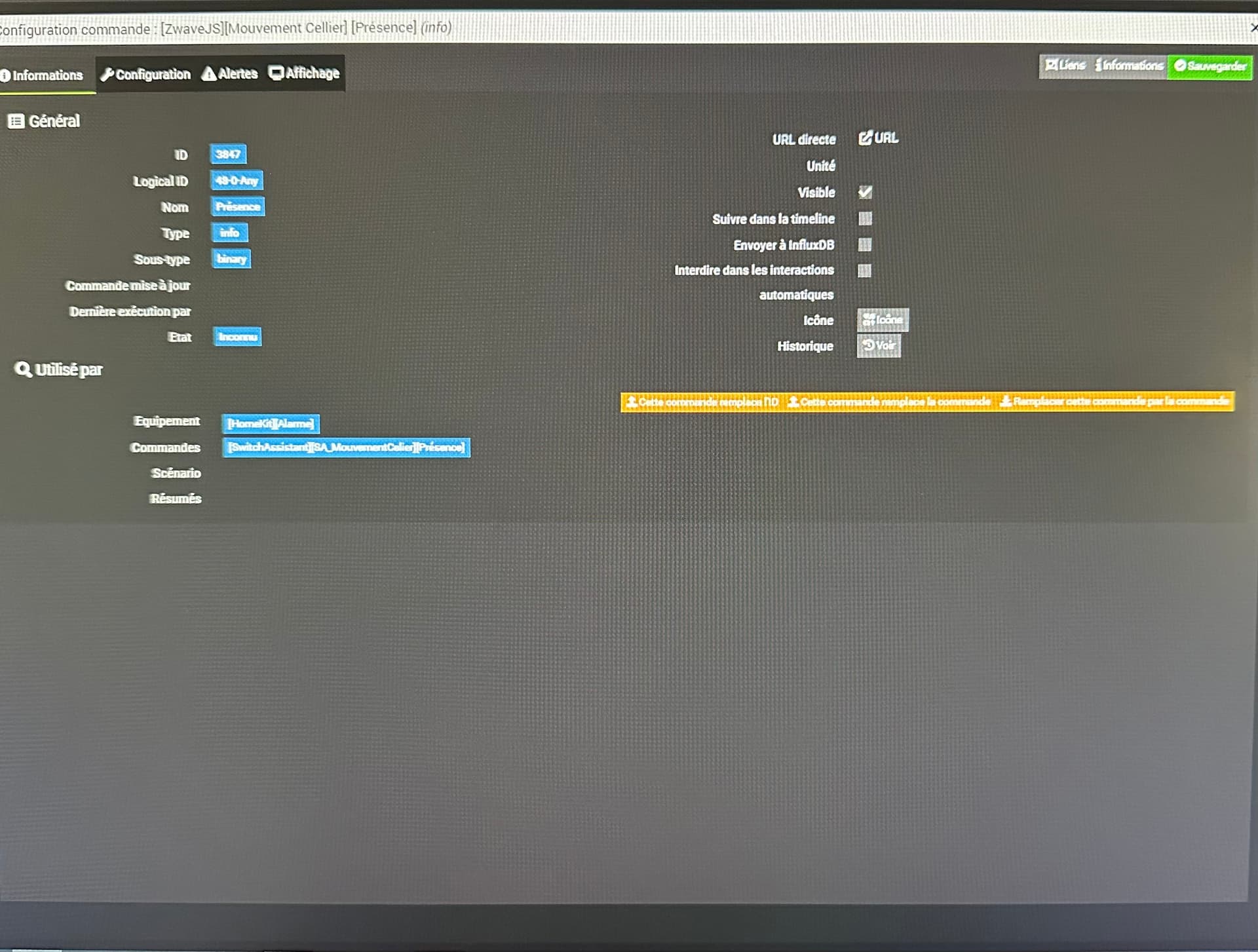

Tu avais raison.
J’ai été dans les valeurs et motion vivait. J’ai donc cliqué pour créer l’id 3888 qui correspond au mouvement.
Maintenant pourquoi il ne me le fait pas par défaut à l’inclusion ?
Merci pour ton aide.
