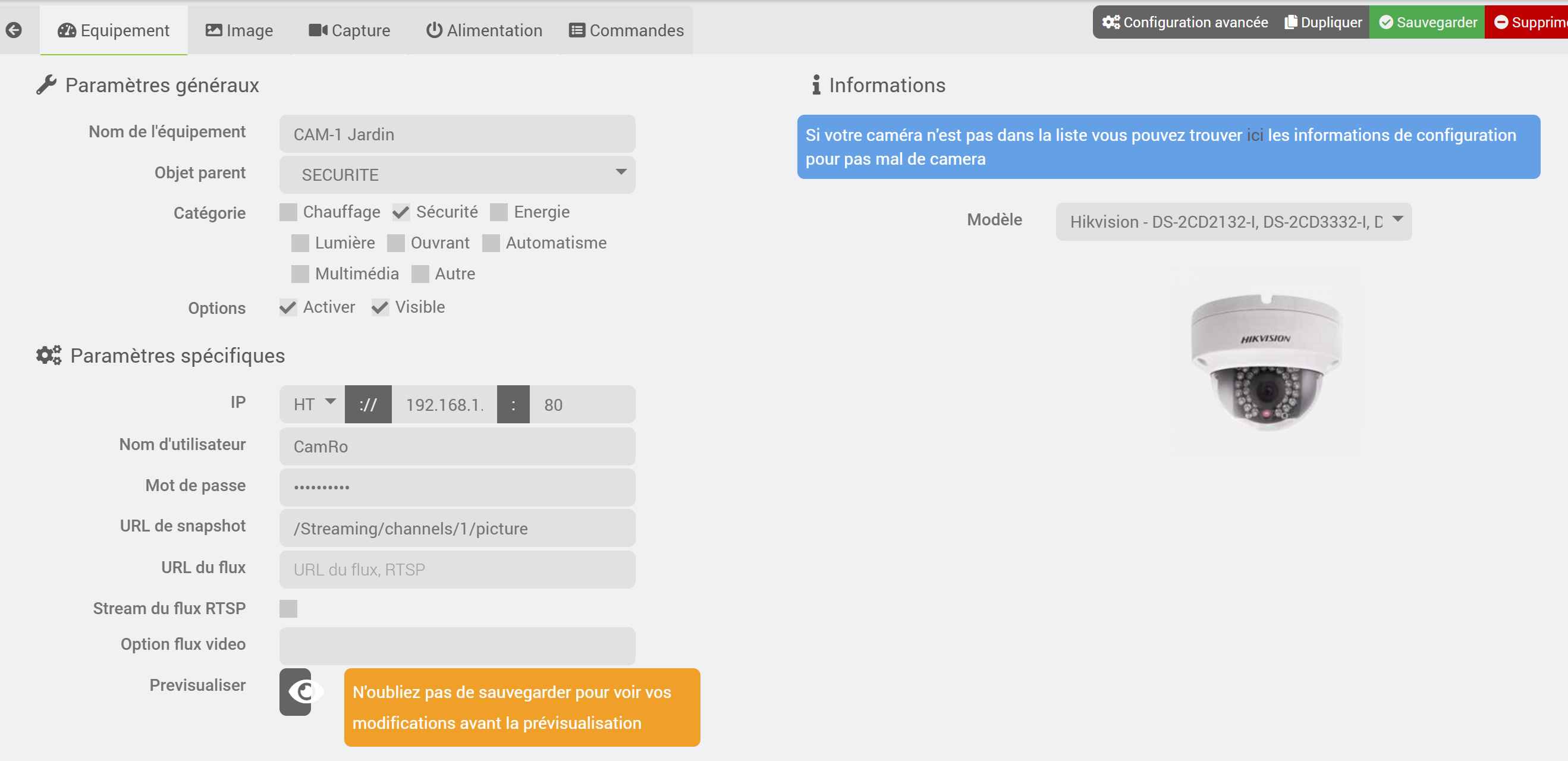

J’ai cette configuration depuis plusieurs années pour les 4 cameras HIK et cela fonctionne très bien y compris avec celle qui est PTZ. Je les attaque directement depuis Jeedom et ca ne pose pas de soucis avec l’appli NVR du Synology.
