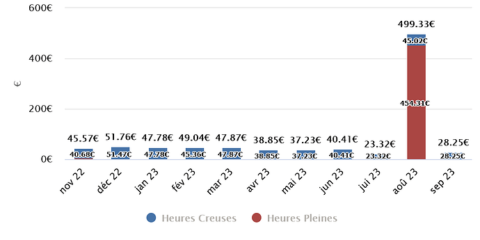

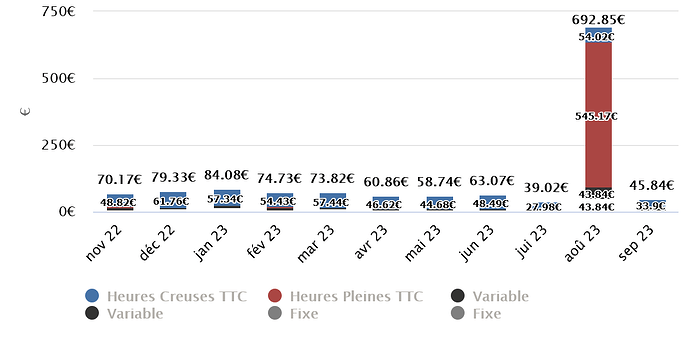

Problème de calcul de la consommation sur le mois d’aout sur « suiviconso ».
J’ai des consommation en Heures Pleines fantômes.
Si on regarde le détail du mois, le cumul ne correspond pas au calcul. Et il n’y a pas de consommation en Heures Pleines
Je n’ai aucune idée de comment mettre à jour le calcul, j’ai vérifié dans la base rien d’incohérent.
Si quelqu"un à une idée de comment résoudre le problème.
Parce que là, j’ai la conso d’aout qui correspond à ma conso annuelle :joy:
Bonne soirée à tous

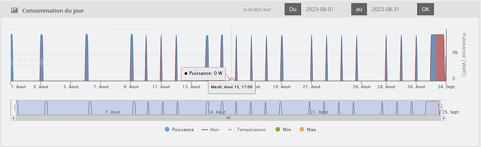

Le plugin fonctionne par différence il y a donc quelque part au moins une valeur qui est très supérieur à la précédente.
Il faut repérer le jour en question puis aller dans la base à la recherche de ce « saut » et le corriger. Mais cherche, tu vas voir plein de sujets avec des captures d’écran.
Tu as quoi comme consommation au mois d’aout sur le graphe 12 derniers mois

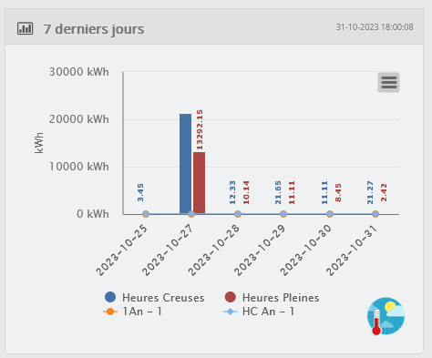

J’ai suivi les différents fils d’actualités comme tu me l’avais conseillé, j’ai pu corrigé un nombre considérable de ligne avec des valeurs aberrantes, ce fut long et fastidieux, et j’ai cramé 2 cartes µSD :zipper_mouth_face:
Donc il a fallu recommencer sur quelques articles :sob:
Faire et défaire c’est toujours travaillé.
Bon maintenant, j’ai un Suivi Conso presque propre. J’ai juste une consommation globale délirante sur une journée 20000kWh en HP et 15000kWh en HC, ça fait beaucoup d’électricité.
J’ai changé à de multiple reprise les valeurs, je cherche encore le bug.
