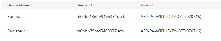

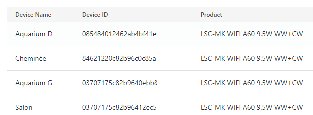

J’ai refait des essais en coupant mon parefeu et en autorisant tous les accès externes cela ne change rien je remarque que les ampoules qui ne fonctionnent plus n’ont plus le même types que celle qui continuent a fonctionner alors que ce sont a la base les mêmes ???
Celle ci ne marche plus :
Celle ci que je n’ai pas réinstallées continuent a fonctionner correctement :
tes appareils ont été ajoutés j’imagine il y a longtemps et le plugin a changé.
