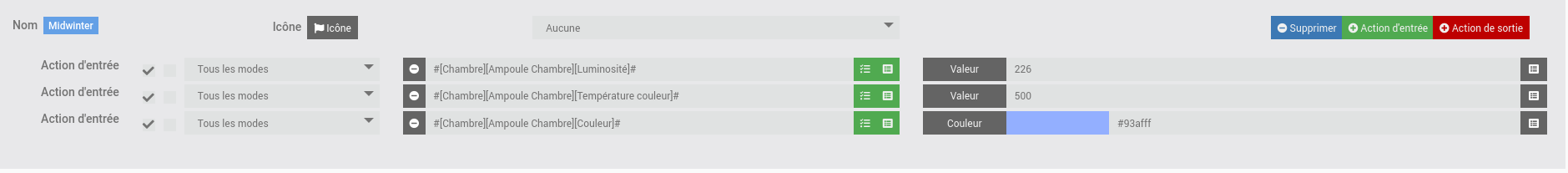

Je souhaite utiliser des scènes prédéfinies tel qu’on les retrouve dans l’application android bluetooth de Philips.
J’ai donc les données de couleur, température de couleur et luminosité tel qu’elle devrait être. Par exemple, pour la scène Midwinter, la luminosité est de 226, la température de 500, et la couleur de #93afff. Et pour appliquer ces scènes, j’utilise les modes. Par exemple,
Lorsque j’applique ce mode. La luminosité est correct, la température est correct, mais pas la couleur
qui devrait être #93afff mais se retrouve en #98b2ff. Cela se produit pour presque tout les modes et avec des différences assez variable.
