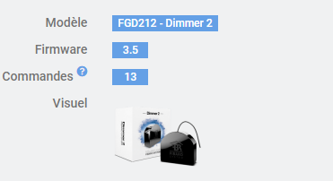

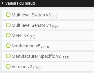

Je viens de migrer depuis openzwave vers zwavejs et dans l’ensemble cela fonctionne bien, cependant un de mes module FDG212 ne fonctionne plus, il n’est pas capable de fournir l’état de la lumière, de faire On/Off ou de changer la puissance de 0 à 99 … J’ai cherché une solution à mon problème dans le forum sans succès.
J’ai l’impression qu’il me manque une configuration pour le faire passer en mode on/off, plutôt qu’en mode dimable.(variable)

D’ailleurs si tu pouvais montrer le status de l’interview.
