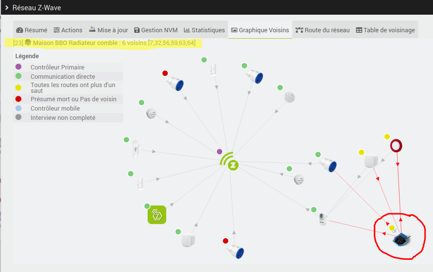

Je pilote un radiateur électrique avec un Quibino ZMNHJD. Ca fonctionne bien mais parfois il passe en statut Dead. Et ensuite terminé. Plus moyen de le piloter.
Solution que j’ai trouvée pour le redémarrer : depuis l’équipement, dans ‹ Noeud › / Actions → Rafraichir les valeurs du noeud. Ca le fait repasser en Live et tout repart.

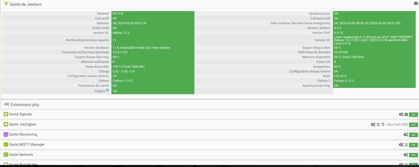

Santé → tout est au vert

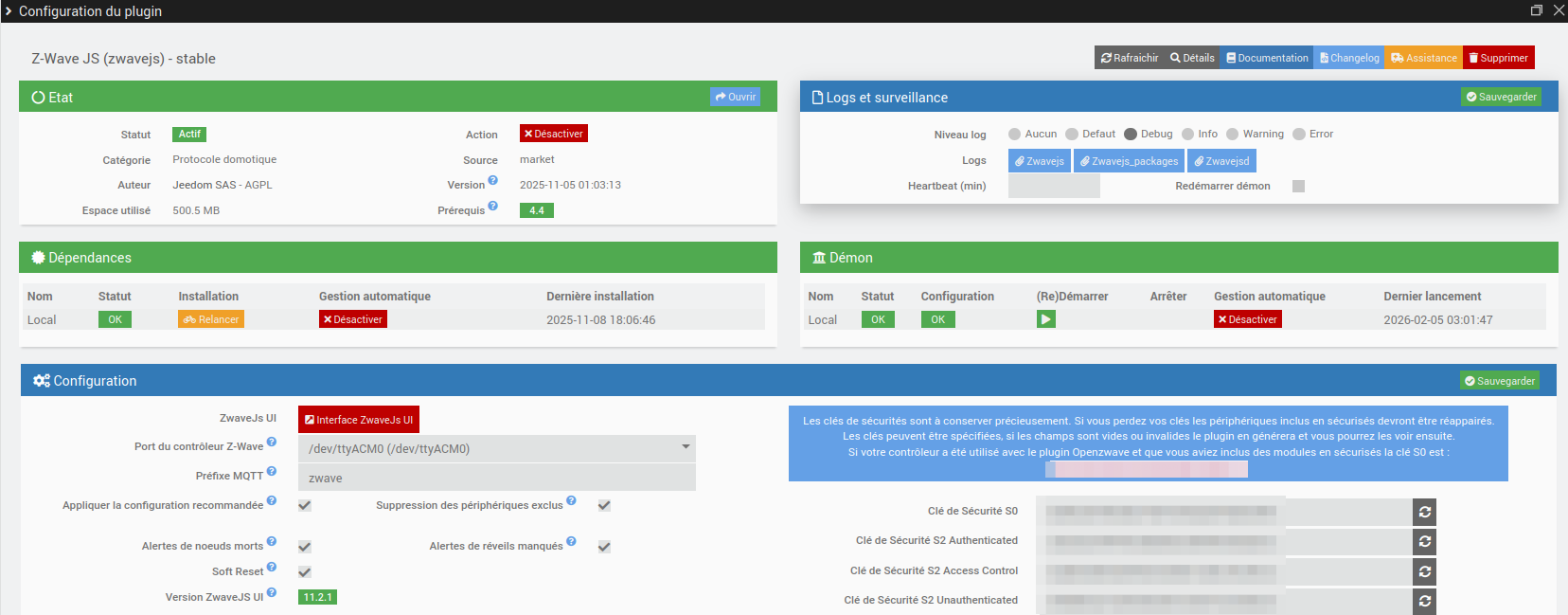

Plugin Z-wave JS avec MQTT
Clé Z-Wave : Everspring Gen5 - Formware 4.36 - SDK 6.51.7
Pour l’API ZWAVE dans la configuration/API j’ai :
Merci pour votre aide.

Revenez sur la description de votre problème d’origine en fournissant page santé, config plugin et log et pas sur les problèmes que vous rencontrez à mettre en place une solution inadaptée.

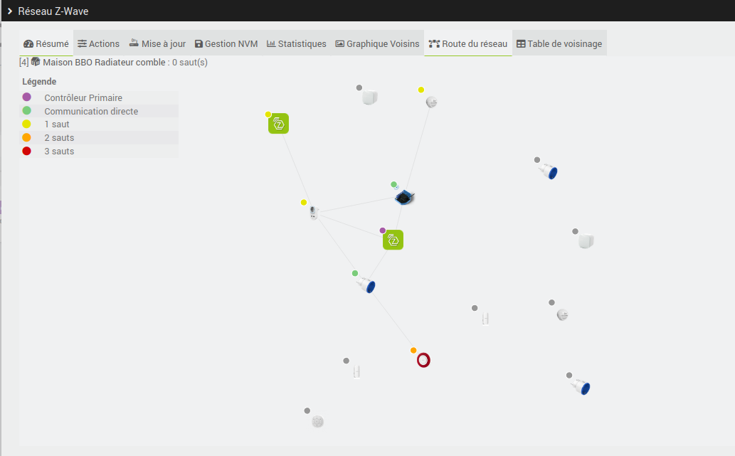

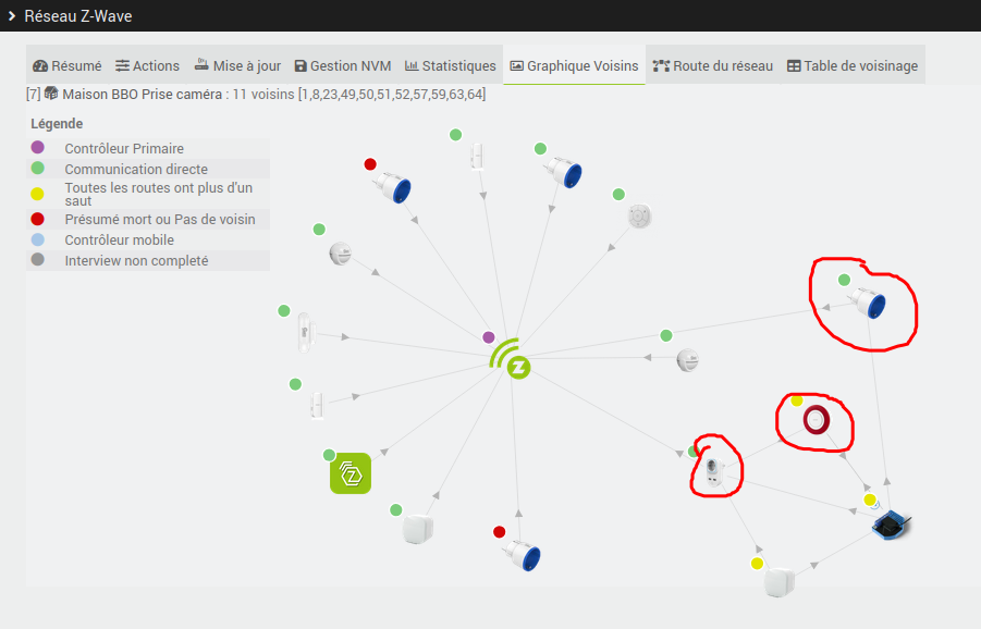

Ca sent le nœud hors portée réseau.
Sinon ces modules Qubino ont tendance à mal vieillir malheureusement.
Ah tiens j’ai un problème similaire sur un ZMNHJD qui est un peu en bout de portée zwave dans ma config : il a fonctionné nickel pendant 4-5 ans, mais depuis 3 mois me fait le même sketch.

Pour la page santé:

Le noeud qui pose pb est le 23.
Le fait est qu’il est assez loin du contrôleur, et en tout cas pas en ligne directe.
J’ai acheté une clé ZWave ZOOZ 800, mais pas encore installée. J’ai regardé comment migrer et ca me semble délicat (notamment pour avoir le nouveau contrôleur en ID n° 1). Maintenant vu la complexité de mon installation, je peux aussi supprimer l’inclusion de tous les modules, mettre la nouvelle clé et réinclure. Puis repasser sur les scénarios pour adapter avec les nouveaux Id.
Merci d’avance pour vos nouvelles réponses. J’aimerais bien savoir comment utiliser des url dans les blocs codes - même si ce n’est plus sujet maintenant.
Et aussi si j’ai raté quelque chose avec la commande que j’ai créée (propriété refreshNodeCC).
A noter : j’avais tenté le ping du noeud mais ca n’avait pas fait repasser en ‹ Alive › l’équipement.
Précisions supplémentaire : j’ai un scénario qui reboot le raspberry à 3h00 du matin - j’avais mis ça en place suite à des pb de plantage aléatoire.
c’est complétement inutile, ca fait des années que mon controleur a l’ID 58 :wink:
et je doute que la nouvelle clé aide avec la portée, il faut plutot privilégié le maillage et donc ajouter un module sur secteur à mi-chemin ou dans la pièce de ce module récalcitrant
sachez aussi que debian 13 n’a pas encore été validé… c’est ambitieux d’avoir installé cette version

Concernant le maillage, il est déjà relié à des équipements sur secteur :
Pour Debian 13. Je ne me souviens plus exactement de ce que j’avais fait. Mais j’ai dû repartir d’une image d’install de Raspberry, puis j’ai installé Jeedom avec la procédure d’install de Jeedom. Donc l’image disque du Raspberry devait être une Debian 13. En tout cas pas eu de pb de ce côté.

on est d’accord mais ici le module est déjà hors portée du contrôleur et relié via 2 prises donc changer le contrôleur va améliorer le signal entre celui-ci et les noeuds directs mais ne va rien changer sur le signal qui arrive au Quibino depuis les sauts intermédiaires, d’où ma réponse
ou alors je n’ai rien compris :upside_down_face:

J’ai basculer la clé Z-Wave vers le Zooz800. Pas eu de pb. J’avais exclus tous les modules, puis réinclus. Voilà les nouvelles routes du réseau :
Certains équipements ne sont pas connectés. Je ne sais pas pourquoi, en tout cas ils fonctionnenet correctement.
L’équipement qui posait pb est maintenant en ligne directe avec le contrôleur.
Maintenant il n’y a plus qu’a attendre et voir s’il repasse en Dead. Pour le moment je n’ai pas changé le raspberry de place.
