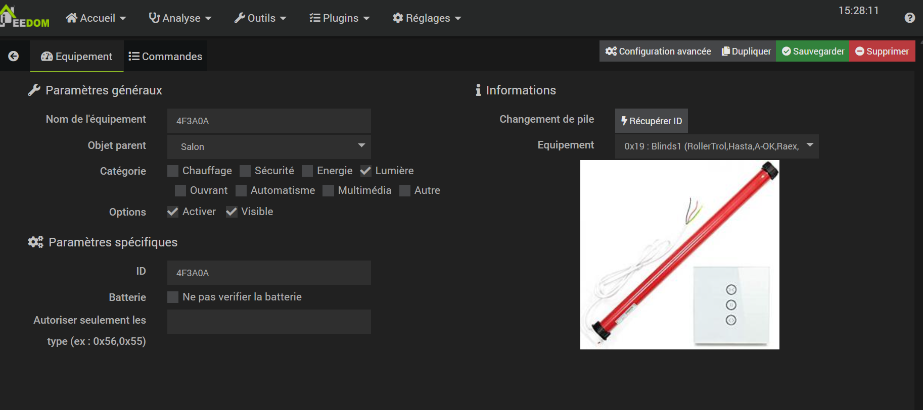

J’essaye depuis plusieurs jour d’intégrer mes volets roulants de type A-OK sur mon JEEDOM mais sans succès. J’ai lu et relu tous les posts en rapport avec le plugin-rfxcom ou tout autre sujet sur du A-OK (télécommande AC-123) mais je patauge.
Je souhaiterais « copier » ma télécommande existante à l’aide du rfxcom.
J’utilise le soft RFXmgr par lequel je trouve bien la trame de ma télécommande. tout semble OK et compatible.
Je crée un nouvelle équipement qui me donne ceci :

Mais après c’est le brouillard. J’ai suivi tous les conseils à droite et à gauche en créant dans la partie commande un bouton montée avec dans la partie « logical ID » la trame 0919030e4f3a0a010051.
