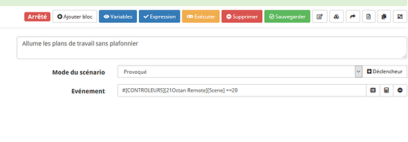

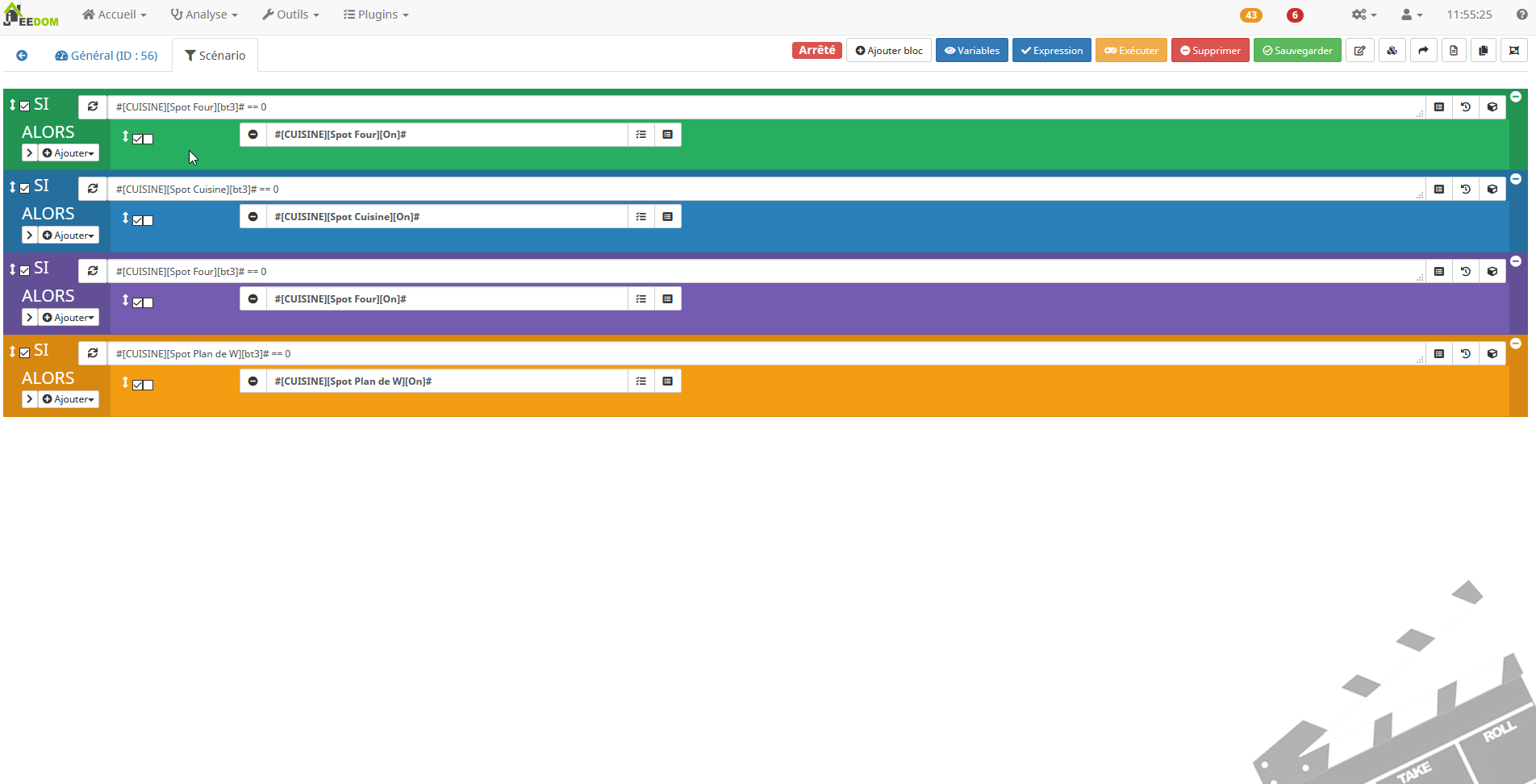

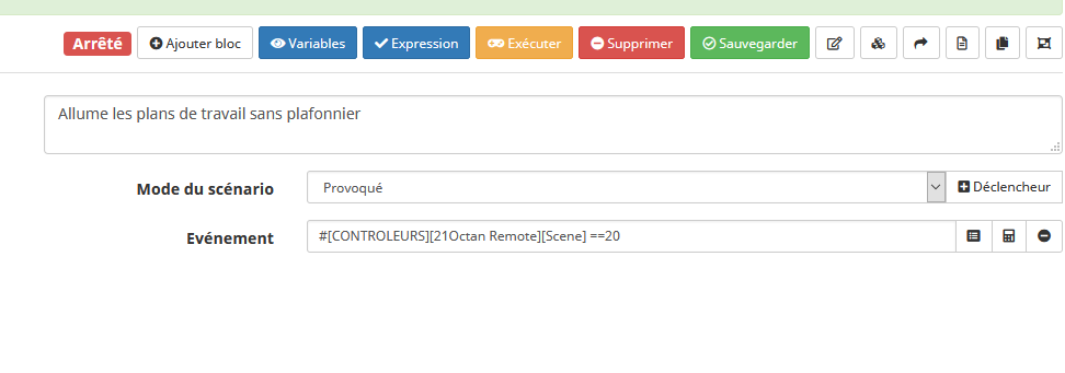

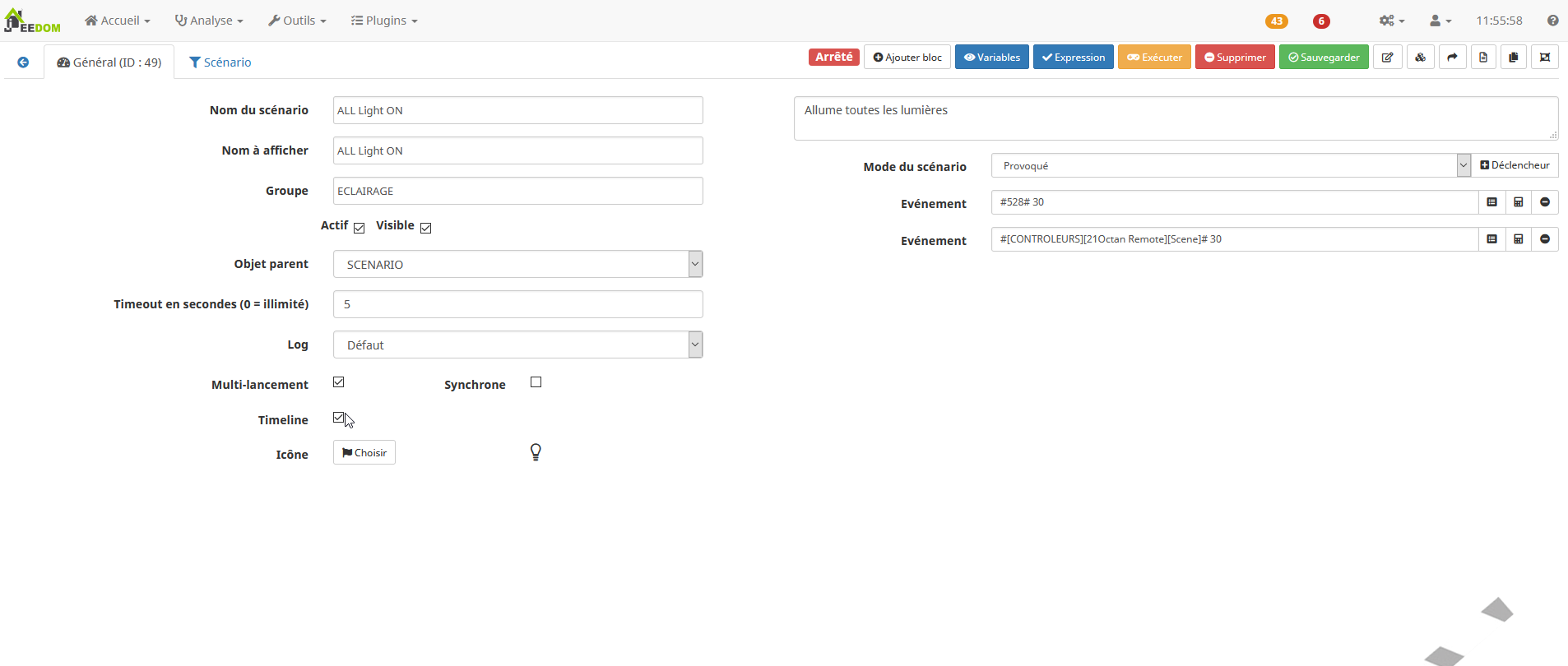

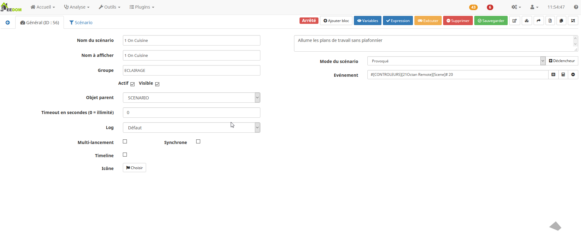

merci. Tiens je mets en PJ mes scénario ; en fait j’ai l’impression qu’il ne respecte pas l’id de la scène, et qu’il joue les deux scénario, ou s’empêtre les pieds …
et le second

Il faut que tu mette == entre ton action et sa valeur dans ton déclencheur.
Après ta façon de faire est un peu exotique. Le plus simple est de mettre l’action bouton en déclancheur puis dans ton scénario : si déclancheur == xx alors il se passe ça puis un autre bloc déclancheur == xx alors il se passe cela…
Comme ça tu as un scénario par interrupteur.

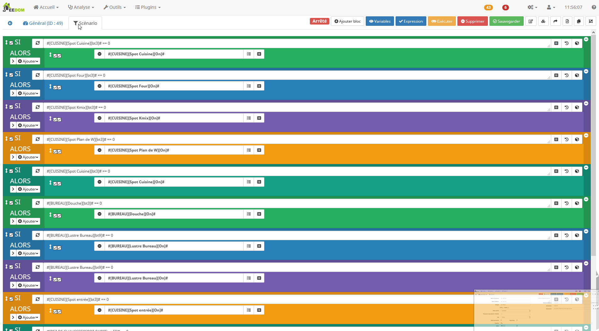

Ok, genre comme ça ? image pj
et du coup, ben je vais effectivement créer un scénario par lampe alors, et créer un scénario, qui, en déclenchera d’autre alors si j’ai tout compris…(suis noob)
Merci du coup de main en tout cas :wink:
Oui ça devrait le faire mais le mieux a mon sens c’est d’avoir un scénario par interrupteur
