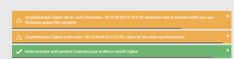

En effet, je lance l’appairage depuis la sonde, passe ma clef Zigbee et écoute. Cette dernière capte bien le signal, m’informe l’ajouter mais rien ne se passe. Je n’en ai aucune trace.

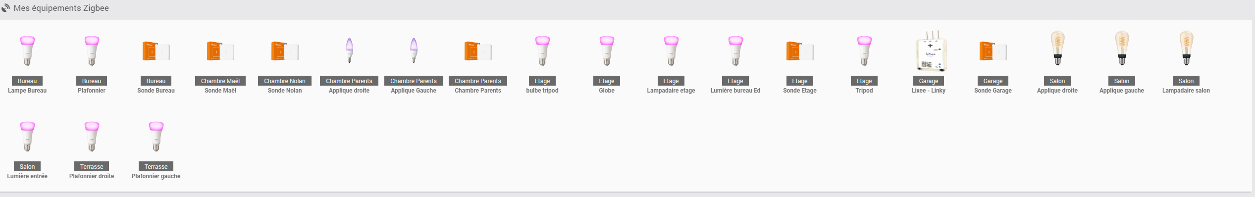

Pourtant je n’ai pas de problème avec ce type de périphérique, j’en ai déjà ajouté quelques un :

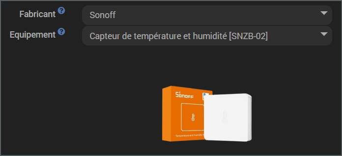

Je suppose que vous parlez du modèle SNZB-02?

Oui c’est bien ce module Sonoff que j’utilise. Par contre il n’y a rien dans la liste justement, c’est bien mon problème. Je n’arrive pas à comprendre pourquoi il l’identifie mais ne l’ajoute pas comme il le sous entend avec son inclusion.
