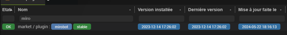

quelles versions du core ? debian ? php ?
t’as pas mis à jour le plugin ? donc je dirai « non » :slight_smile:

Bonjour @tomitomas
rien changé, toujours en version stable de jeedom 4.3.23
pas de maj récente du plugin
