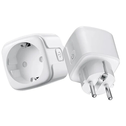

Un photo de la prise est plus parlant qu’une ref :
