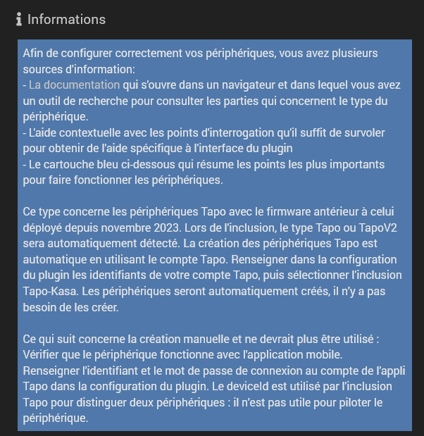

j’ai réussi à refaire marcher toutes mes prises. Bien que les deux dernières semblaient exactement les mêmes que les autres, j’ai dû sélectionner « Tapo v2 » dans le « type de périphérique ». POur les autres (les anciennes) qui étaient en « Tapo », j’ai réussi à les réactiver en les passant en « Tapo v2 » puis en revenant en « Tapo ».
Je n’ai pas d’explication, mais cela remarche comme cela…
