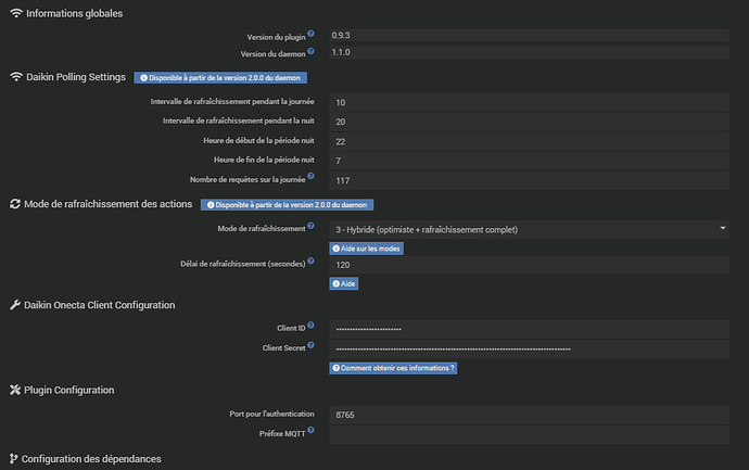

depuis quelques jours je rencontre un problème avec le plugin daikinrccloud et le plugin thermostat.
Mon installation fonctionne de la façon suivante:
J’ai 3 climatisations (Salon, Dressing et chambre) que je pilote via le plugin Thermostat (un thermostat par pièce), via le plugin Agenda pour la programmation en semaine et weekend.
Depuis quelques jours j’ai l’impression qu’a une certaine heure je ne pilote plus rien et donc je me demande si je n’ai pas atteint le nombre de requêtes autorisées (bizarre tout de même cela fait 3 mois que je tourne ainsi)
Pouvez vous m’indiquer ou puis je trouver cette information ?
Merci par avance

L’information est présente dans la page de configuration du plugin ou ici dans les logs en cherchant les lignes où l’on trouve "remainingDay"
Quand ça arrive à zéro c’est fini pour la journée…
Tu es sur quelle version du plugin ?
Me semble avoir vu un post sur lequel il était mention d’un bug qui gênerait trop de requête.
J’ai l’impression que tu es dans ce cas de figure car on voit des "remainingDay" qui descendent sans que des actions soient demandées
Oui c’est la limitation de Daikin, ton thermostat envoie trop de changement de valeur pour le nombre de requêtes autorisé par Daikin.
A 16h26 tu a épuisé le quota.
Dans la configuration du plugin j’avais ajouté un calcul afin de connaître le nombre de requêtes utilisées par les appels régulier, tu peux diminuer ces requêtes afin de laisser plus de marge au plugin Thermostat.
Je rajouterais que le Daemon V2 est plus efficace également dans la gestion des requêtes et il te permet de faire mon d’actualisation de nuit.
Ps : Le calcul n’est pas fonctionnel de souvenir avec la V1 @sagitaz non ?
Encore merci pour votre aide,
La version du plugin est
je ne suis pas dans la dernière version du coup ?
Rien à voir avec la version du Deamon pour ce qui est du calcul :wink:
Par contre, en effet, si le deamon n’est pas en version 2.0.x, peu importe le réglage mis, il ne sera pas utilisé, ce sera l’ancienne gestion. C’est quand même écrit en gros.

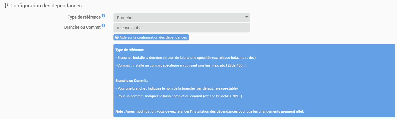

Mets-toi en alpha pour les dépendances et dis-nous après quelques jours si c’est mieux.
ok passage du démon en 2.0.4, je teste et reviens vers vous
