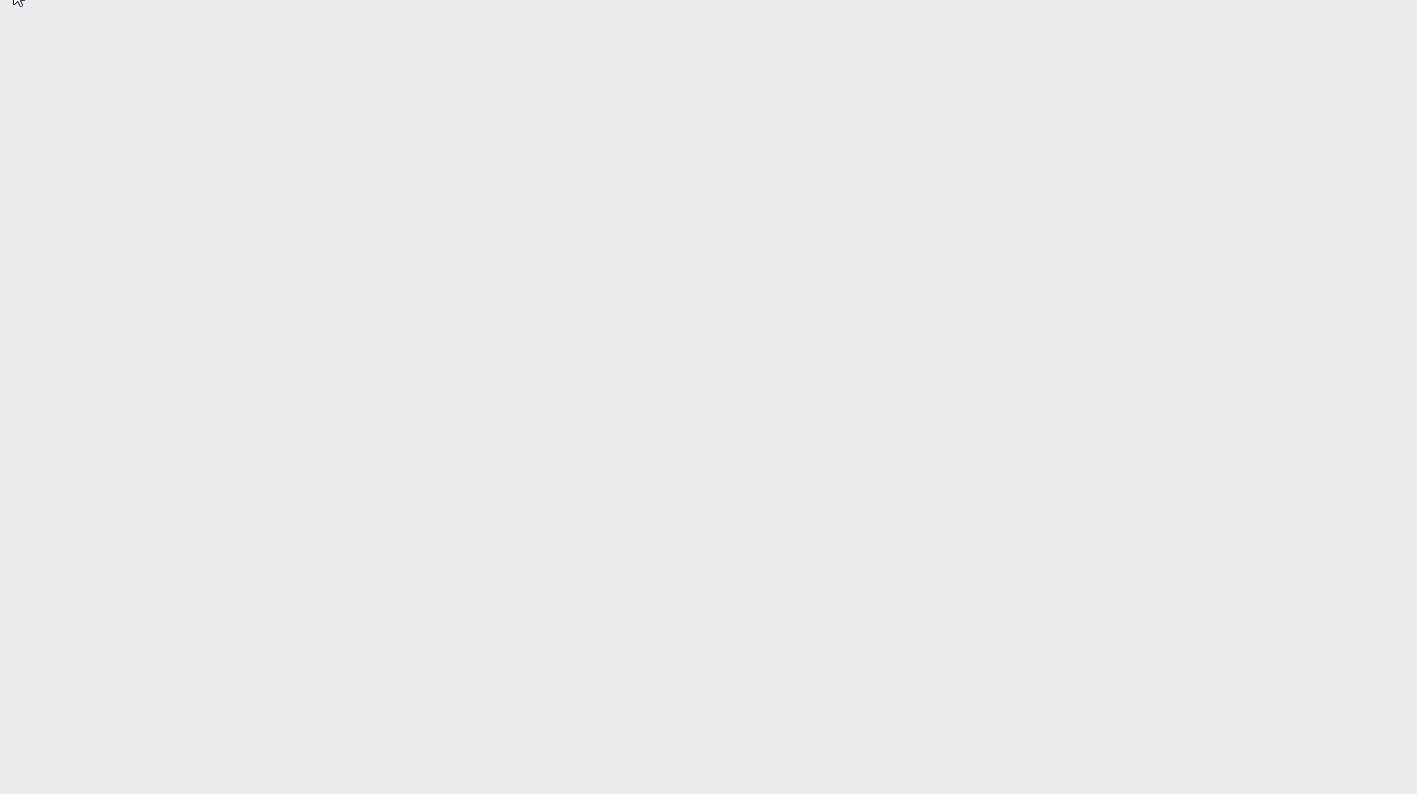

Depuis le passage a la version 4.1.15, je rencontre un problème lors de la création de rapport a partir de vues. j’ai le cas pour 3 vues différentes. en version 4.0.x, je n’avais pas de problèmes.
Page concernée : l’envois de rapport
Version Core : 4.1.15
Etape pour reproduire le Bug :

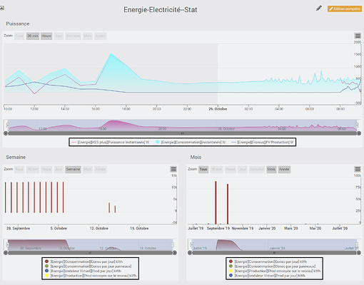

j’ai une vue:
lorsque je cherche a l’envoyer via mail (idem pour discord)
je recois un PNG avec une page blanche:

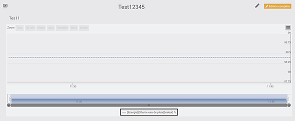

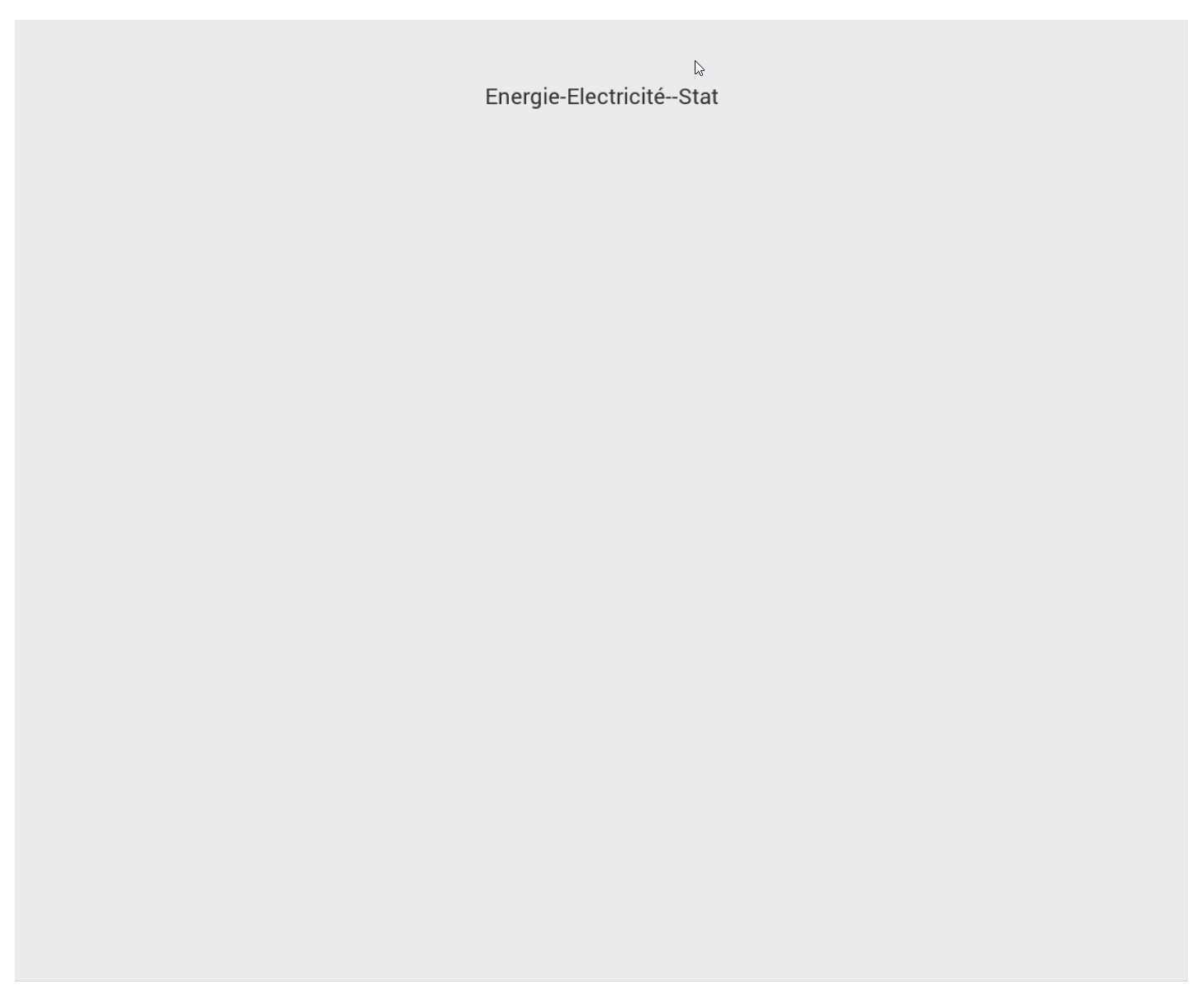

  • j’ai essayé avec une nouvelle vue où il n’y a que 1 petit graphique dedans (30 min et une seule courbe) pour voir si c’était du au fait de trop de données mais c’est la meme chose, juste le titre.

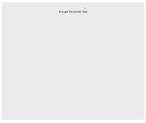

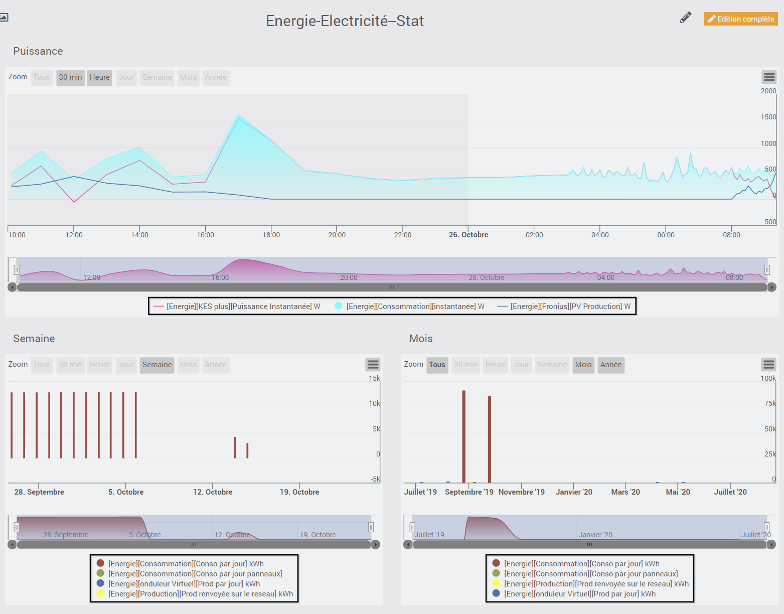

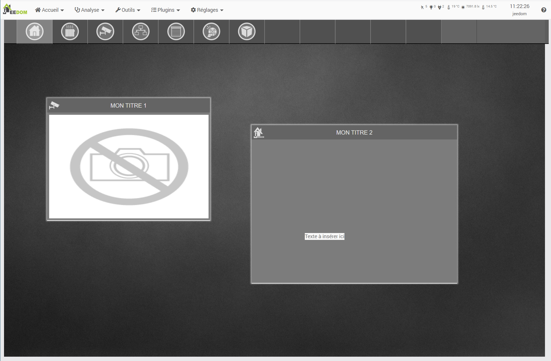

  • j’ai essayé de faire un rapport a partir d’un design, voila ce que cela donne:
    Mon design dans jeedom:
    Le rapport:

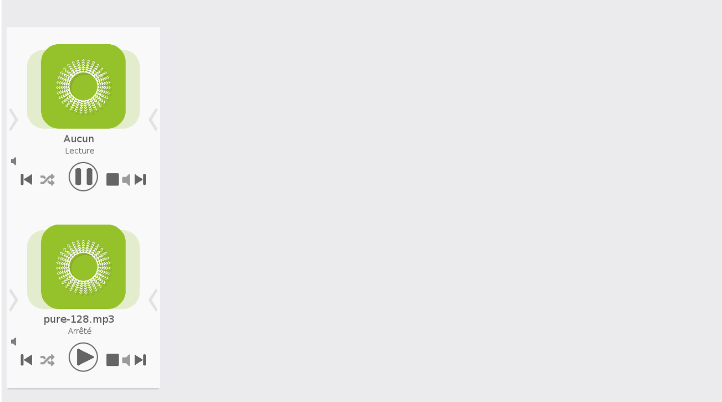

    -j’ai fait aussi essayé de faire un rapport a partir de plugin - sonos controller:
    et la cela fonctionne, le rapport comprends bien les 2 sonos :
donc pour moi le moteur qui crée les images/pdf fonctionne mais il y a un problème pour certains …

[2020-10-30 11:30:55][SCENARIO] Génération d'un rapport de type view
[2020-10-30 11:30:55][SCENARIO] Génération du rapport test12345
[2020-10-30 11:32:25][SCENARIO] Envoi du rapport généré sur [Communication][Mail-Poluket][Mail]
[2020-10-30 11:32:30][SCENARIO] Fin correcte du scénario
[2020-10-30 11:36:13][SCENARIO] Start : Scenario lance manuellement.
[2020-10-30 11:36:13][SCENARIO] Exécution du sous-élément de type [action] : action
[2020-10-30 11:36:13][SCENARIO] Génération d'un rapport de type view
[2020-10-30 11:36:13][SCENARIO] Génération du rapport Energie-Electricité--Stat
[2020-10-30 11:37:43][SCENARIO] Envoi du rapport généré sur [Communication][Mail-Poluket][Mail]
[2020-10-30 11:37:47][SCENARIO] Fin correcte du scénario
on dirait qu’il y a un timeout après 90 sec mais pas pour le plugin - sonos qui lui a fonctionné en 10 sec
et pourtant mon scenario est très basique comme pour la vue test12345:
il ne devrait pas prendre 90 Sec pour générer cette vue.

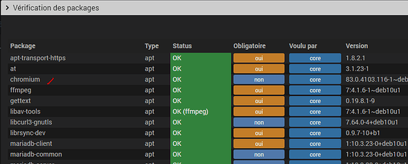

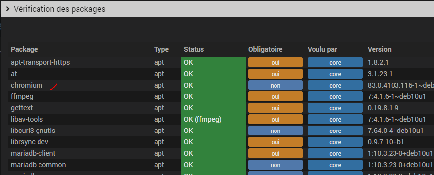

Tu peut vérifier dans les packages installés si tu à chromium ou pas ?
c’était bien cela, je ne l’avais pas et maintenant qu’il est installé, cela fonctionne
[2020-10-30 12:18:22][SCENARIO] Start : Scenario lance manuellement.
[2020-10-30 12:18:22][SCENARIO] Exécution du sous-élément de type [action] : action
[2020-10-30 12:18:22][SCENARIO] Génération d'un rapport de type view
[2020-10-30 12:18:22][SCENARIO] Génération du rapport Energie-Electricité--Stat
[2020-10-30 12:20:03][SCENARIO] Envoi du rapport généré sur [Communication][Mail-Poluket][Mail]
[2020-10-30 12:20:08][SCENARIO] Fin correcte du scénario
et maintenant, j’ai le droit de depasser les 90 sec pour généré le rapport.
