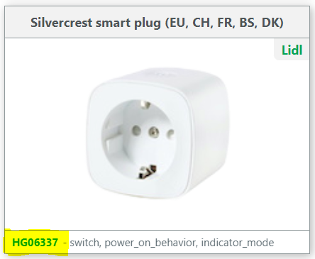

Déjà, ta prise Lidl HG06337 est normalement bien reconnue dans Zigbee2Mqtt Lidl HG06337 control via MQTT | Zigbee2MQTT.

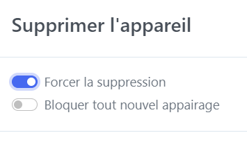

En supposant que l’ajout de cette prise sous Zigbee2Mqtt n’est pas hyper récent, je te suggère de revenir à une version 1.33 (bien stable) et de retenter une inclusion en ayant pris bien soin de supprimer complétement cette prise sous l’interface Z2M :
