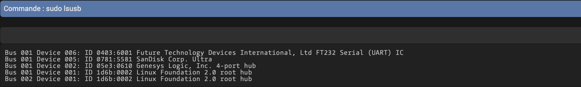

Problème avec le port RFXcom

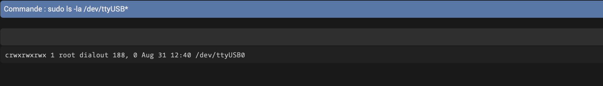

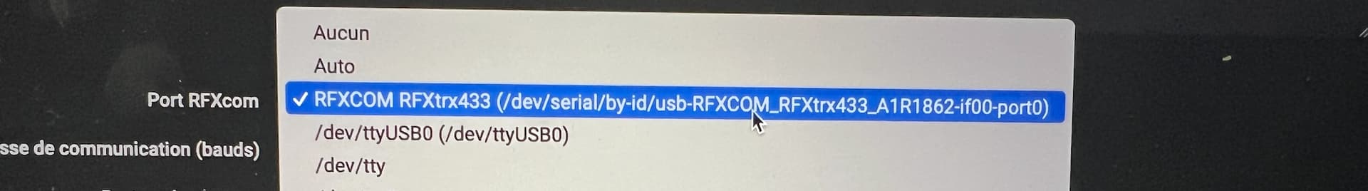

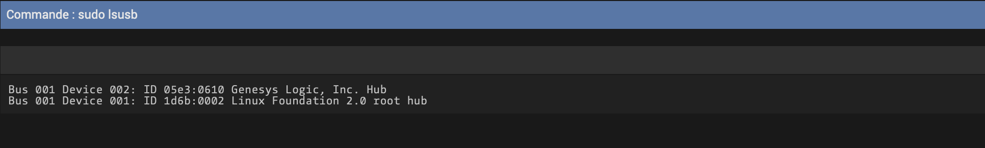

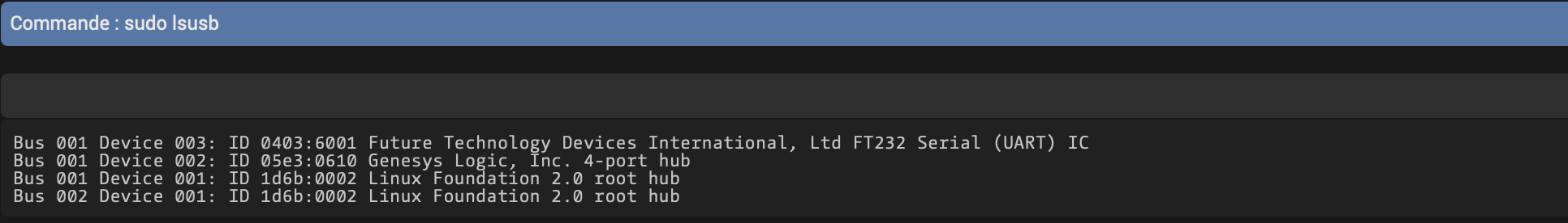

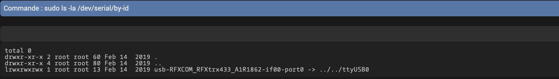

J’ai migré ma Smart de la maison en Debian 11. L’eMMC a été programmée grâce à la nouvelle image fournie en test par @Aurelien qui fonctionne parfaitement sur les autres Smart où je l’ai utilisée. Après restauration de la sauvegarde faite sous Debian 10, tout fonctionne parfaitement à l’exception du plugin RFXcom. En Debian 10, il y avait ceci comme port :
Rien de similaire en Debian 11. Il y a bien toute une série de ports /dev/tty… mais pas celui qui fonctionnait précédemment. Impossible de lancer le Demon après installation (no device found). Manque-t-il un paquet ? La page santé de la Smart est totalement verte (hormis le statut du démon) et la jeedom est entièrement à jour.
J’ai même testé le plugin Beta, pas de changement.
Mon antenne est une RFXCOM, RFXtrx433E
Que faire ?

Ce qui sur et certain c’est que ca n’a aucun rapport avec le plugin donc tester stable ou beta n’y changera rien, et aucune dépendances ne pourra y faire quelque-chose non plus
Idéalement il faudrait commencer par tester le boîtier sur une autre machine ou un autre boîtier sur celle-ci
OK vais essayer de mettre le boitier sur une autre Smart. En Debian 10 ou 11 ?
Que donnent comme retour ces 3 commandes de l’administration système Jeedom ?
Menu Réglages > Système > Configuration > OS/DB > Administration système
Pas de dev/serial ni de dev/ttyUSB*
jeedom@JeedomSmart:~$ sudo lsusb
Bus 001 Device 002: ID 05e3:0610 Genesys Logic, Inc. Hub
Bus 001 Device 001: ID 1d6b:0002 Linux Foundation 2.0 root hub
jeedom@JeedomSmart:~$ sudo ls -la /dev/*

jeedom@JeedomSmart:~$ sudo ls -la /dev/serial/*
ls: impossible d'accéder à '/dev/serial/*': Aucun fichier ou dossier de ce type
saisissez ou collez du code ici
Les mêmes commandes sur la même box mais avec une eMMC Debian 10
Une constatation … Une simple clé USB formatée EXT4 plantée dans une Smart Debian 10 apparaît avec une commande lsusb. Par contre, ce qui pourrait être utile à @Aurelien, elle n’apparait pas avec la même commande lorsque elle est plantée dans une Smart Debian 11 (eMMC programmée avec l’image de test reçue récemment).
Smart 1 (debian 10) avec clé USB Sandisk et antenne RFXCOM
Smart 2 (debian 11) également avec clé USB Sandisk et antenne RFXCOM
Net et précis comme à chaque fois :ok_hand:
Du coup j’ai su où chercher directement c’est impeccable. Après quelques tests je pense avoir identifié l’origine du souci, rien de méchant à priori.
@Phillou53 je t’ai transmis plus de détails ainsi qu’un script à tester sur ton installation vu que tu es devenu beta testeur malgré toi sur les nouvelles images Smart :sweat_smile:
Merci beaucoup @Aurelien pour cette réponse rapide. Ton script fonctionne parfaitement et le plugin RFXCOM a retrouvé le port adéquat.
