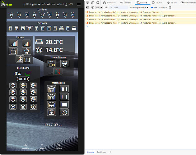

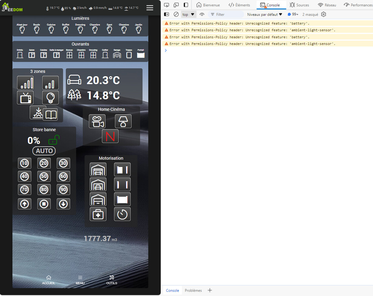

Je viens de me rendre compte que sur le pc du bureau le menu ne marche pas non plus (Version 126.0.2592.13 (Version officielle) beta (64 bits)).
Je ne reproduis pas sur Mozilla (115.11.0esr (64 bits)).
Du coup, sur edge quand je clique sur le menu :
J’ai ajouté en ligne 174 menuSelection('menu'); mais même problème. Je pense que l’animation pose problème en fait.

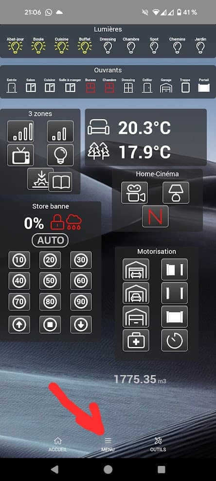

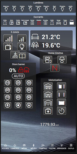

Peux tu m’aider pour afficher un seul bloc avec mes icônes du menu supérieur+ les deux icônes accueil et outils ?
En gros supprimer intégrer le menu supérieur à la place de l’icône menu.
J’ai tenté de modifier le json, mais sans succès.
Merci beaucoup
Hello @noodom,
J’ai fini par adapter le menu.
