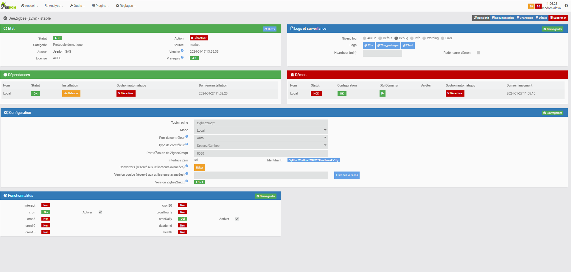

je viens d’installer le plugin Jeezigbee mais le deamon est OK seulement quelques secondes puis repasse en KO
J’ai relancé les dépendances plusieurs fois mais pas mieux.
Mqtt manager est bien installé

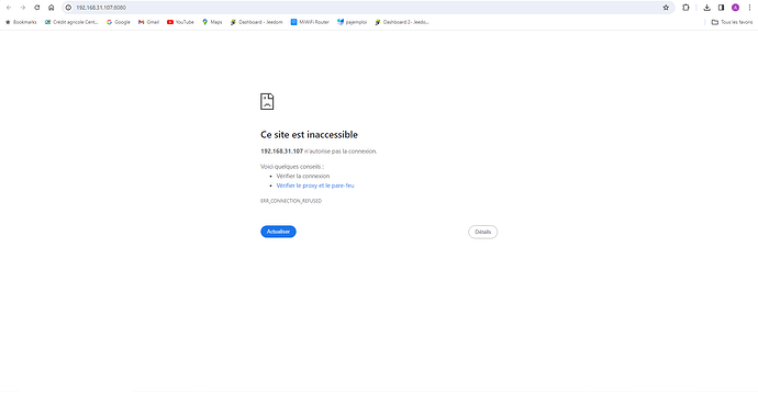

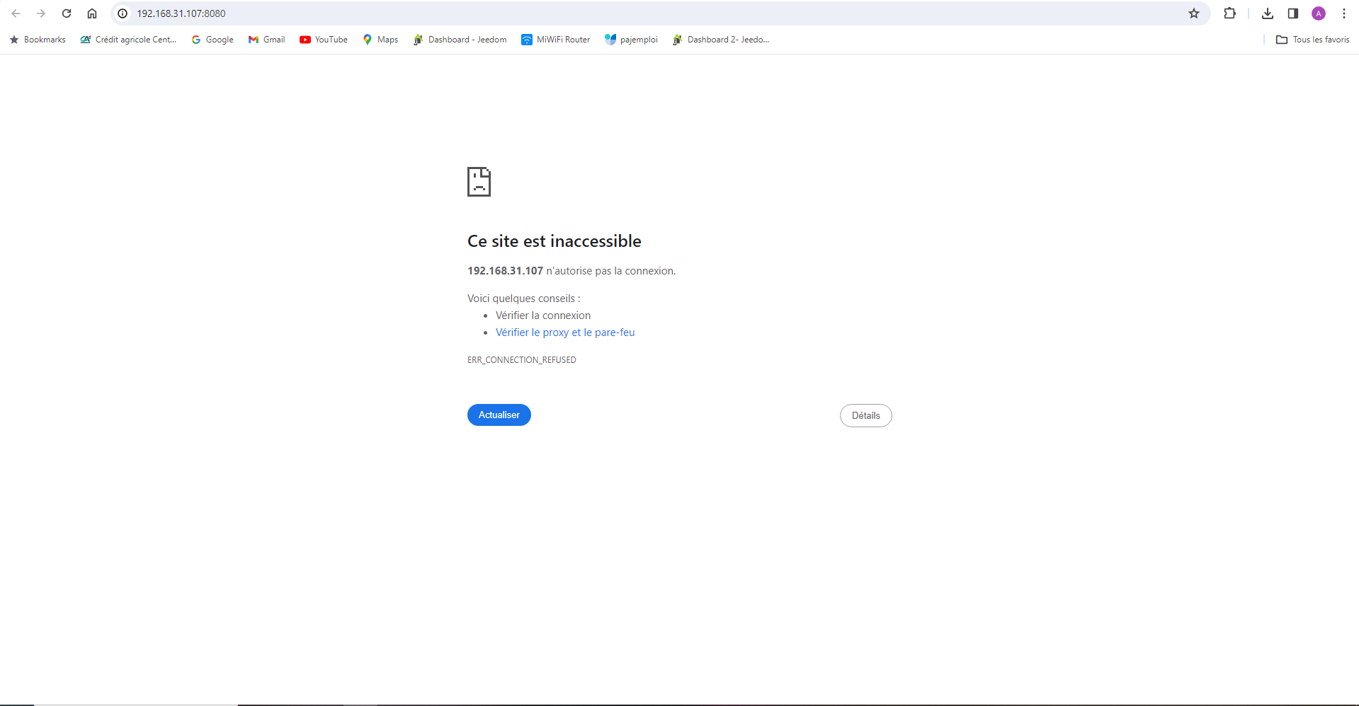

je n’ai pas non plus accès à l’interface Z2m

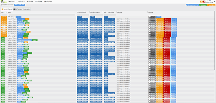

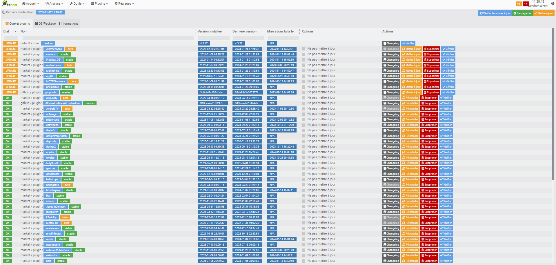

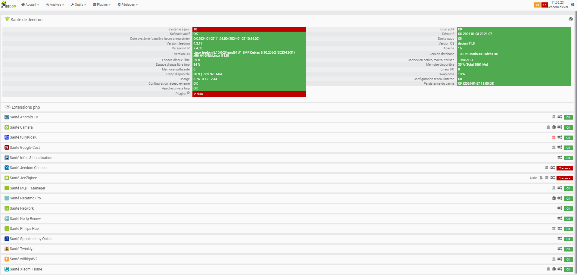

Jeedom n’est pas a jour, il faut le mettre a jour et relancer les dépendances du plugin jeezigbee.
Bonjour Loic,
question qui va te paraitre sans doute idiote, comment je lance la mise à jour de Jeedom ?
je n’ai pas le bouton « mettre à jour » en face de la version de Jeedom dans le centre de mise à jour
En haut a droite…
en haut a droit bouton mise a jour
par contre, ca met tout à jour c’est bien ça, plugin compris ?
je suis pas chez moi la mais quand tu clique dessus tu as des options non ???
Clic dessus et tu verras il te dit tout ce qu’il va faire par défaut et tu peux changer en fonction de tes besoins.
Super ça a l’air de fonctionner
