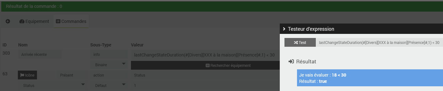

J’ai créé une info virtuelle binaire pour savoir si une personne était présente depuis moins de 15 minutes.
Dans le champ « calcul » j’ai mis : lastChangeStateDuration(#[Divers][XXX à la maison][Présence]#,1) < 900
L’info « #[Divers][XXX à la maison][Présence]# » est une info binaire historisée.
Si j’appuie sur le bouton « Tester », j’obtiens tout le temps 0. Si je teste dans le testeur d’expression j’obtiens bien la bonne valeur : 1 quand l’arrivée date de moins de 15 min, 0 sinon.

Je viens d’essayer de reproduire ton soucis est impossible je mets ca dans le calcul du virtuel : lastChangeStateDuration(#[Cuisine][Presence][Présence]#,1) < 900 j’ai bien 0 ou 1 en fonction de ce que je veux.
Je viens de tester et j’ai toujours le soucis. Je ne comprends d’où cela provient !
C’est bien un info binaire et la case « Inverser » n’est pas cocher. J’ai mis 30 secondes uniquement pour le test.

Je viens de remarquer que si je sauvegarde le virtuel, la valeur est bonne mais elle ne se met pas à jour ensuite.

Fonctionnement normal car c’est lastChangeStateDuration(#[Divers][XXX à la maison][Présence]#,1) qui change de valeur et non #[Divers][XXX à la maison][Présence]#.
Il faut ajouter le cron dans ce cas là !
