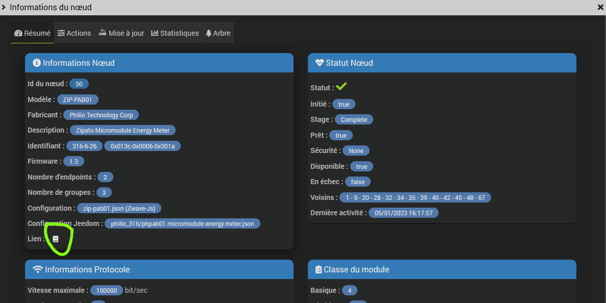

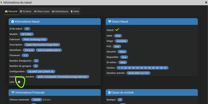

bonjour @Joran90
tu va dans le noeud et tu clique sur le petit icone
clique sur le lien doorbell 6
Après si tu n’as pas supprimé le module qui étais en zwave tu peux regarder quelle classe avait ton info de ton bouton et la rajouter a la main
Tu as normalement accès au frontend de zwave js ui depuis le plugin.
J’ai déjà fait ça mais je ne comprends absolument rien à ce qui est décrit. Pour moi, ca correspond à des paramètres possibles mais pas aux informations remontées par la sonnette

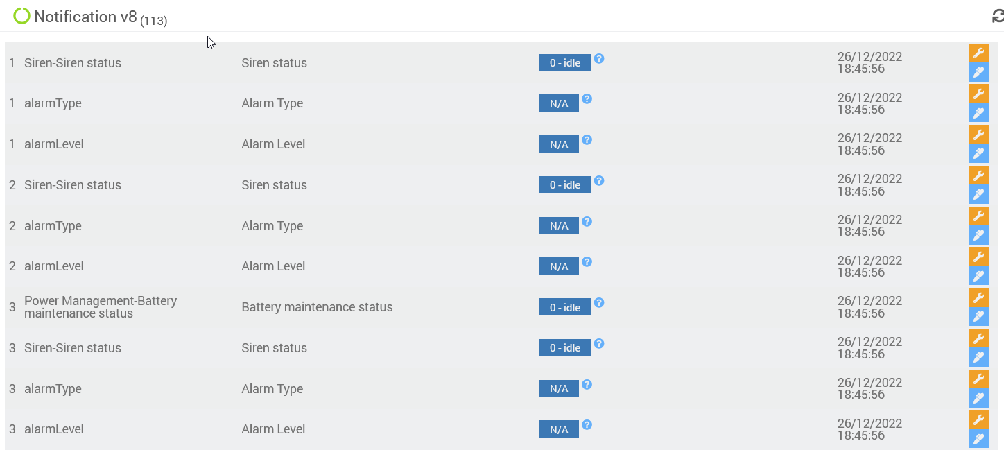

Bonjour tout le monde,
Voici une capture d’écran de la classe Notification, dans laquelle on voit pour l’instance 3 une information « Siren status » qui correspond au bouton N°1. Je peux avoir 2 valeurs possibles sur cette information :
Je pense que c’est cette information que je dois remonter pour chaque bouton. Cependant, je remarque que cette valeur ne se modifie pas… Une idée ?
