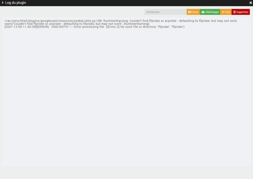

La où je rencontre un souci c’est sur une commande en particulier, la commande notif. Elle a fonctionné une fois sur chaque appareil et depuis plus rien, j’ai un message error.
Je vous fournis le log en debug.

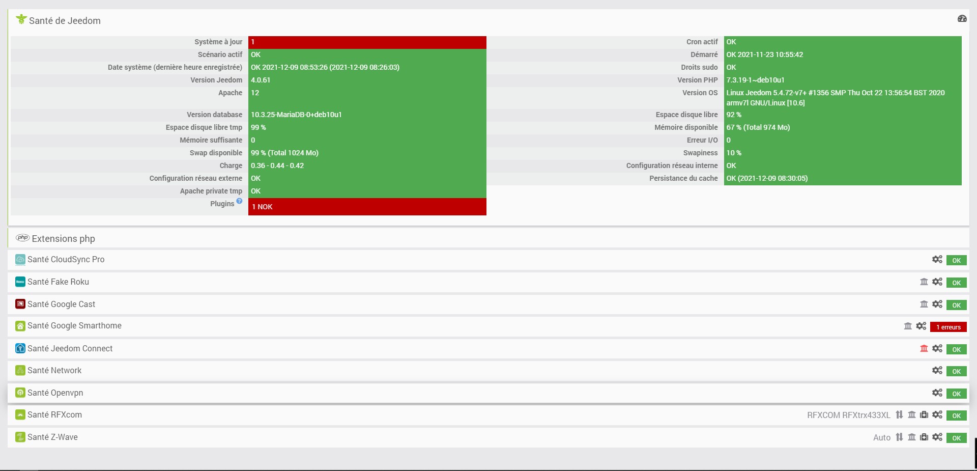

Pouvez-vous fournir une capture d’écran de la page santé de jeedom?
D’autres part, veuillez copier/coller le log dans un Texte préformaté Comme ceci:
saisissez ou collez du code ici
Et ne plus faire une capture d’écran pour les logs, c’est difficile à lire.
Bien sur pas de soucis voici le screen de la page santé

/var/www/html/plugins/googlecast/resources/pydub/utils.py:198: RuntimeWarning: Couldn't find ffprobe or avprobe - defaulting to ffprobe, but may not work
warn("Couldn't find ffprobe or avprobe - defaulting to ffprobe, but may not work", RuntimeWarning)
[2021-12-08 11:45:39][ERROR] : CMD-NOTIF------Error processing file  ([Errno 2] No such file or directory: 'ffprobe': 'ffprobe')
