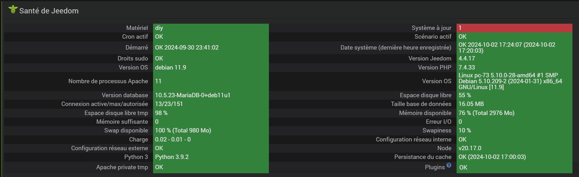

Je suis en v4.4.17, page santé OK :

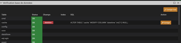

Lors de la vérification de la bdd, j’ai trouvé ça:

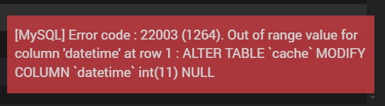

et en essayant de corriger j’obtiens ce message d’erreur:
erreur
Quelqu’un peut-il me dire si c’est un pb grave et comment on peut corriger le corriger ?

Tu peux ignorer le soucis cette table n’est pas utilisé donc aucune urgence (le soucis sera corrigé en 4.5).
