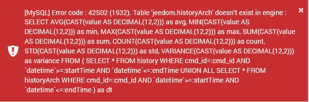

Depuis quelques jours, sans avoir fait quelque chose de spécial avant, j’ai une erreur au démarrage de jeedom.
J’ai le message d’erreur :
message erreur jeedom
Je ne vois plus aucune tuile.
Que puis-je faire ??
jeedom (V4.3.18) est installé sur un Raspberry PI3
Tu peux lancer une Vérification de la base de données dans système > configuration > os
Défaillance de la carte mémoire ?
J’ai installé une ancienne sauvegarde, et ça fonctionne maintenant normalement … pourvu que ça dur !
