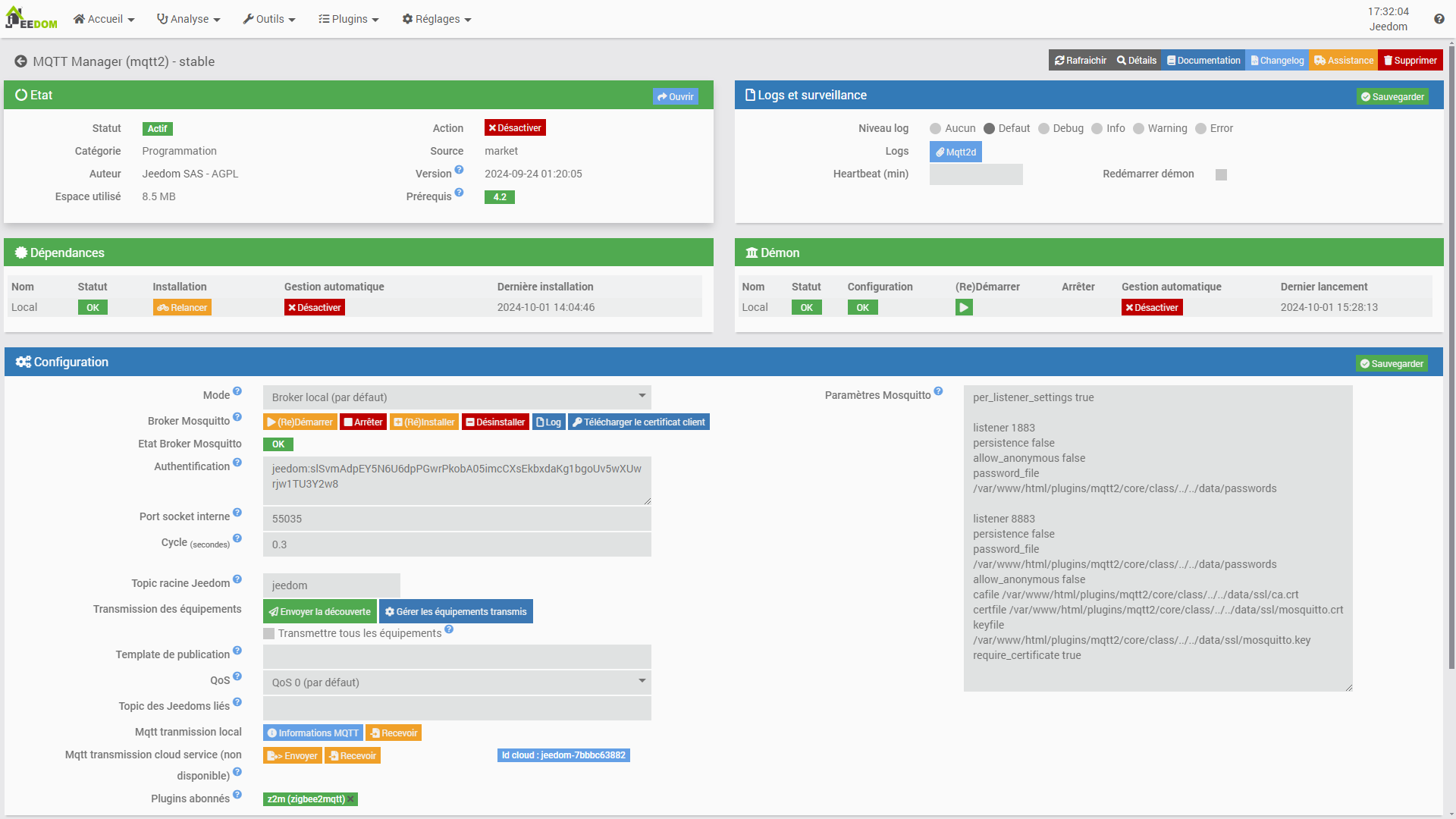

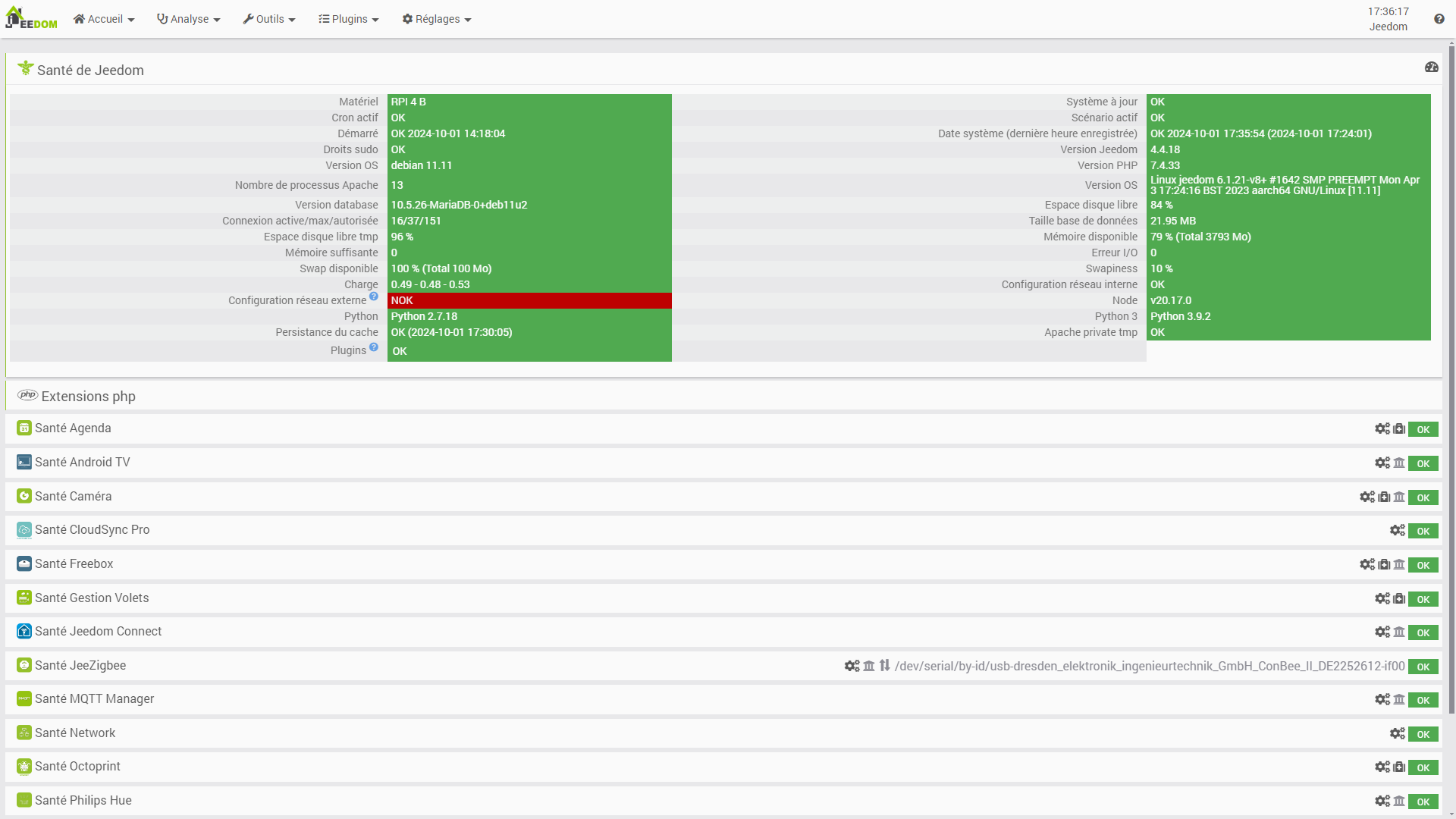

Pourriez-vous donner la page configuratuion de jeezigbee, mqtt manager et la page santé jeedom.
Pour les logs de tailles raisonnables, merci de coller le texte en utilisant le bouton </> Texte préformaté merci
voici pour les photos :
concernant les logs, j’ai mis l’intégrale vu qu’il n’y a pas d’erreur clairement définie.
mettre un extrait n’apporterait rien dans ce cas.
