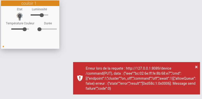

J’ai une lampe de chevet avec une ampoule lidll et une télécommande ikéa. Tout fonctionne bien : je peux controler ma lampe soit par jeedom soit par la télécommande.
J’ai installé une ampoule lidll et une télécommande ikéa dans mon couloir. Et la patatra, je ne peux commander ma lumière que par la télécommande. Par jeedom, j’ai systématiquement un message d’erreur quelque soit la commande.
Je ne comprends pas que cela marche sur ma lampe de chevet mais pas sur la lampe de couloir !

Inclusion partielle
Supprimer le noeud et remettre en appairage
