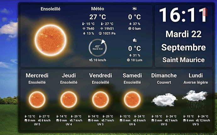

Lorsque j’affiche une page sans le menu Noodom, j’ai bien un affichage plein écran sur ma tablette (1920 x 1200).

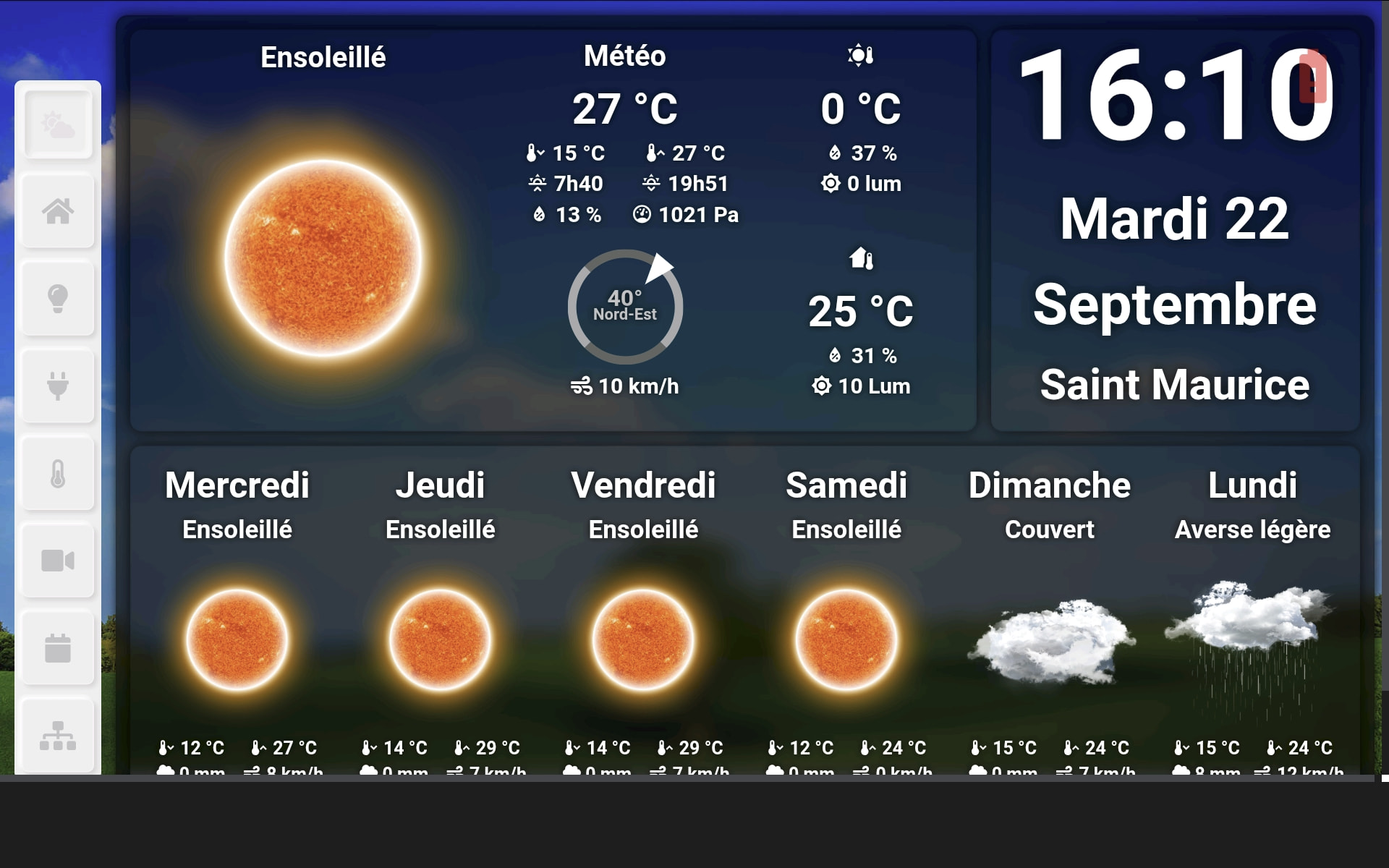

Par contre, lorsque j’affiche une page avec le menu Noodom, j’ai l’impression que l’écran a une taille limitée en hauteur (1080 ?) et je n’ai donc pas l’affichage sur la totalité de l’écran de ma tablette (barre grise en bas de l’écran).
Cela se produit sur tous les menus Noodom (et pas que celui dont j’ai modifié le CSS).
Quelqu’un a-t-il déjà eu ce problème ?
Merci d’avance !
En réinstallant le menu Noodom via le scénario et en mettant le bon nombre de pixels verticaux (1200 pour ma tablette), ça fonctionne, j’ai bien l’affichage sur toute la hauteur.
Sur la première installation, j’avais dû mettre 1080 pixels (je n’avais pas vraiment regardé combien de pixels ma tablette avait réellement) au niveau de la variable “menuDesignHeight” du scénario.
Je pensais qu’ensuite ça prenait en compte le changement de la variable “content_height” dans le fichier “perso.json” du menu Noodom : apparemment ce n’est pas le cas.
Problème résolu.
