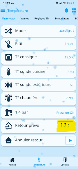

J’ai un petit souci avec un widget pour sélectionner l’heure.
J’ai créé un widget de type slider, et coché « Heure au format jeedom ».
Tout fonctionne, mais les minutes ne s’affichent pas. Si je regarde la variable, elle est bien mise à jour.
Une idée svp ?

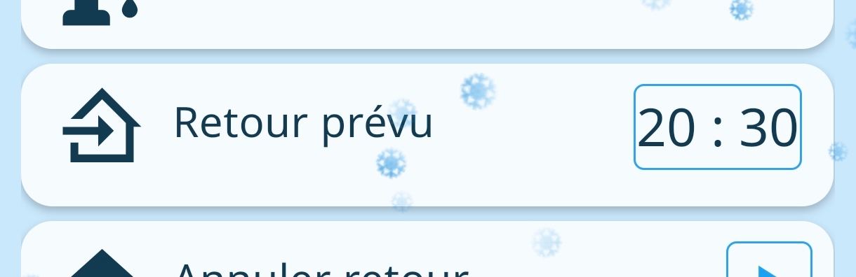

Il s’agit en fait d’un problème lié à la taille.
Dans « options des widgets », j’ai réduit la taille des boutons à 41 et ça passe.
