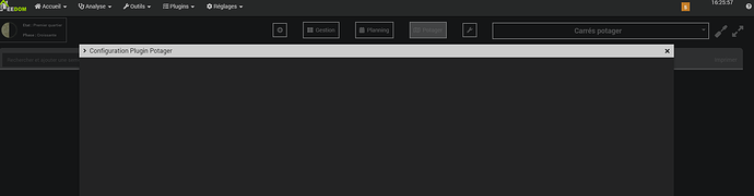

Nouveau dans la communauté, je viens d’installer Jeedom en 4.4.17 et acheté le plugin Potager.

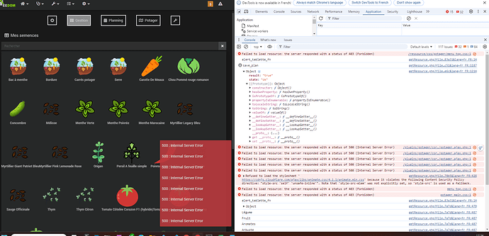

Mais hélas après avoir activé le plugin et commencé à créer les semences et autres, j’ai des erreurs pour configurer les potager dont voici quelques problèmes:

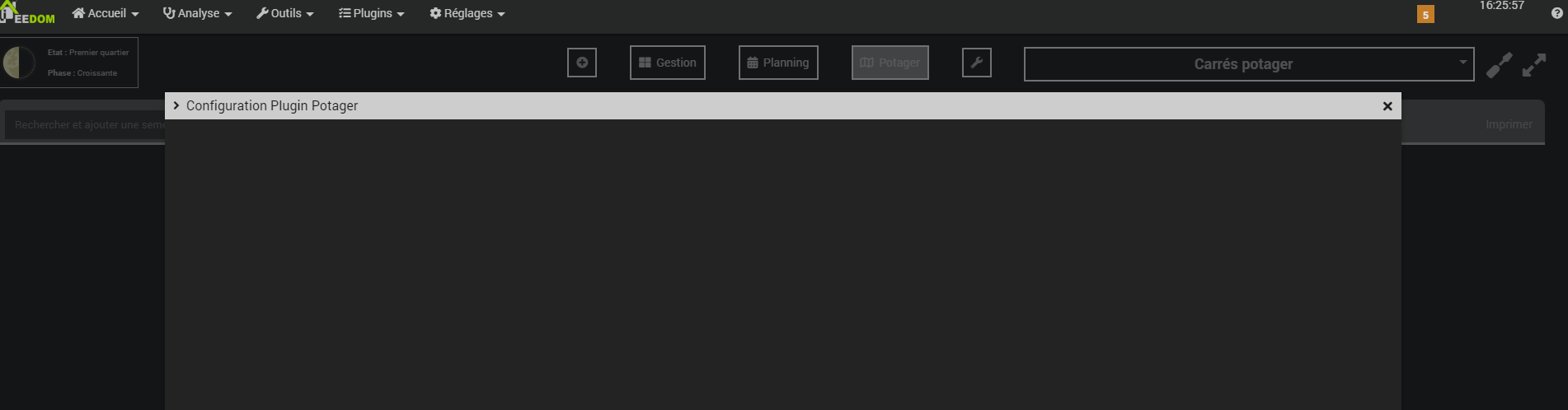

Pas d’affichage pour la configuration du potager :

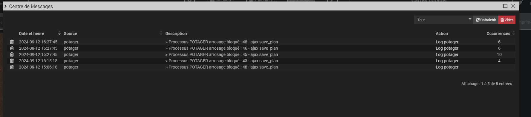

Des erreurs dans les logs suivants:

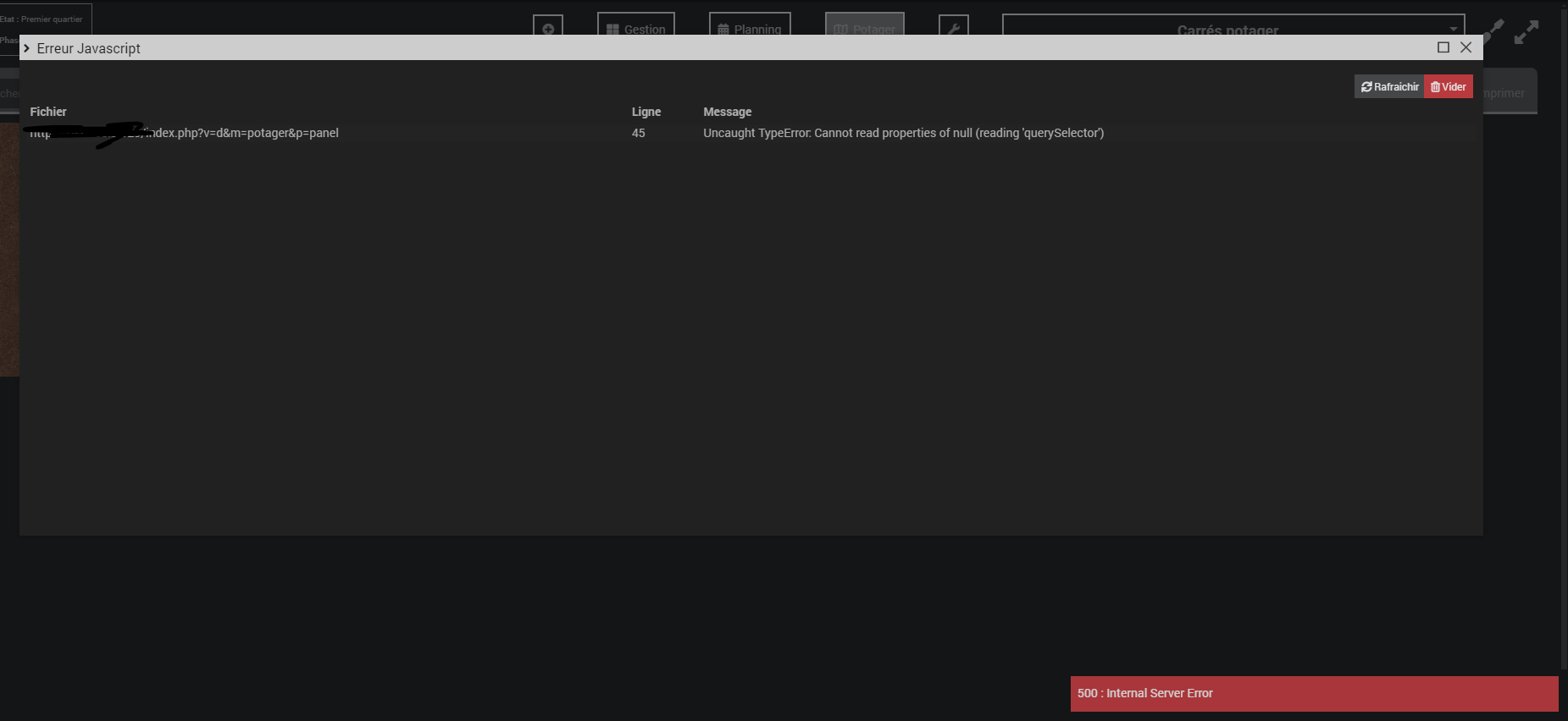

Et hélas une autre erreur:
Et si cela aide aussi:

Pour une erreur 500, il faut fournir le log http.error

Toutes tes erreurs 403 Sont très bizarres, Mais peut être que depuis les dernières versions de jeedom, Des restrictions d’accès ont été mises en place à droite ou à gauche (Oui ça fait partie des raisons pour lesquelles j’ai quitté cette solution, le fait que tout sois cassé au fur et à mesure ça me gave ).
