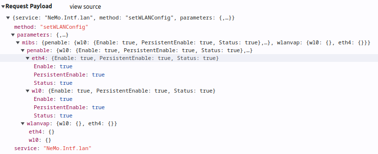

Du coup, j’ai comparé les requêtes faites par le plugin et celles faites lors d’un clic dans l’interface web de la Livebox.
La structure JSON semble différente:
La requête par le plugin : « service »:« NeMo.Intf.lan », « method »:« setWLANConfig », « parameters »: {« mibs »:{« penable »:{« wifi0_bcm »:{« PersistentEnable »:true,« Enable »:true}}}}}

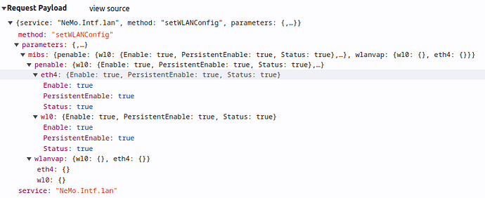

La requête par l’interface web:
J’ai une Livebox 6:
Qu’en pensez-vous ?
