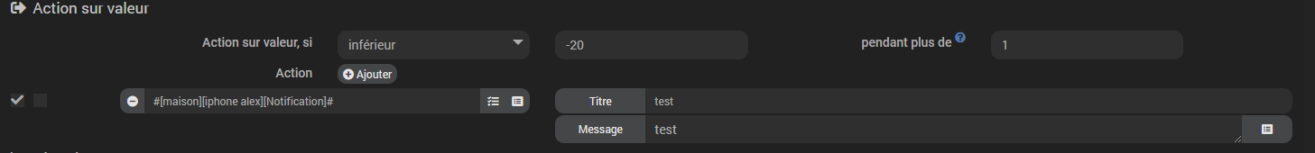

bonjour,
j’ai un soucis avec la commande ‹  › action sur valeur,si : … si je mets une valeur a ‹ ‹ pendant plus de › › ca ne fonctionne pas , par contre si je mets 0 ( temps reel ) la pas de soucis !!! comprends pas avant ca fonctionnait ??? pour info ,il s’agit d’une conso electrique .
si quelqu’un a une idée je suis preneur
je précise aussi que je l’ai fait depuis la commande , mais aussi depuis un virtuel crée spécialement pour ca , mais rien a faire .
merci par avance

C’est léger côté infos mais une conso électrique à -20 ça arrive souvent ?
panneaux solaire , donc oui en negatif dés qu’il y a du soleil . normalement je déclenche des scenario des que la conso est en dessous de -150 pendant plus de 1 minutes , mais la ca ne fonctionne plus !!!
Comment est configurer le parametres Répéter les valeurs identiques ?
c’est sur ‹  › non ‹  ›, mais les valeurs changent sans arrêt au moins 1 fois par seconde
