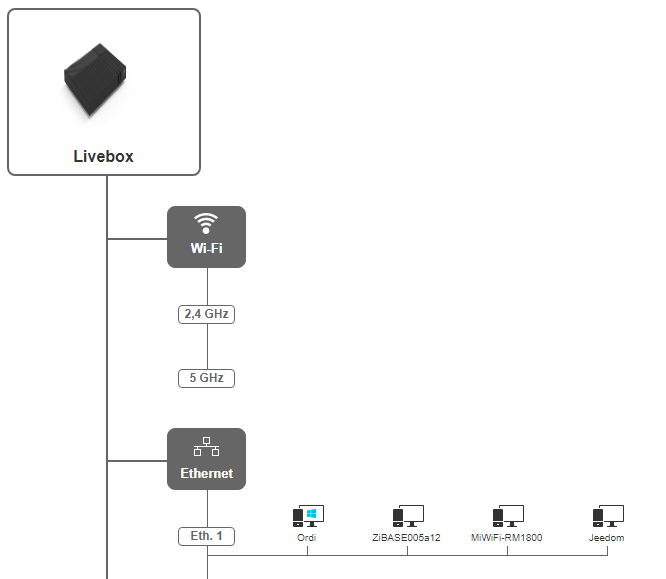

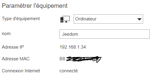

Sur ma livebox, Jeedom apparait bien dans mes appareils connectés avec son adresse IP attribuée 192.168.1.34.

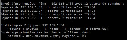

Le ping fonctionne
Il est branché sur un port ethernet
