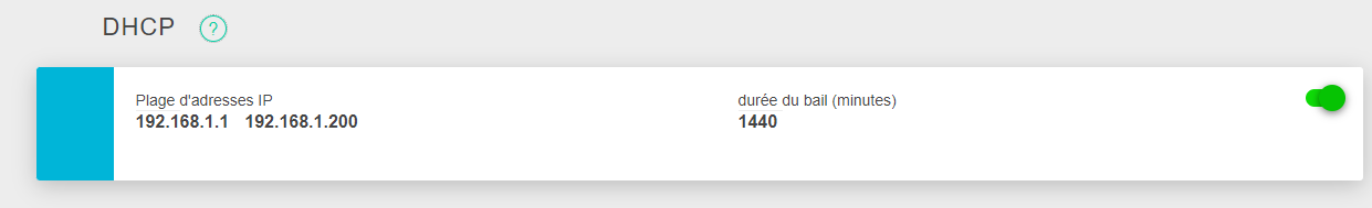

1 - que tu donnes les plages DHCP definies sur ta box

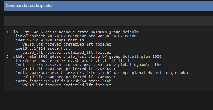

2 - que tu ailles sur ip addr dans reglages >> systeme >> config >> -OS/DB >> administration system, et faire un screenshot
Norbert
Voilà pour le 1:
Et pour le 2:

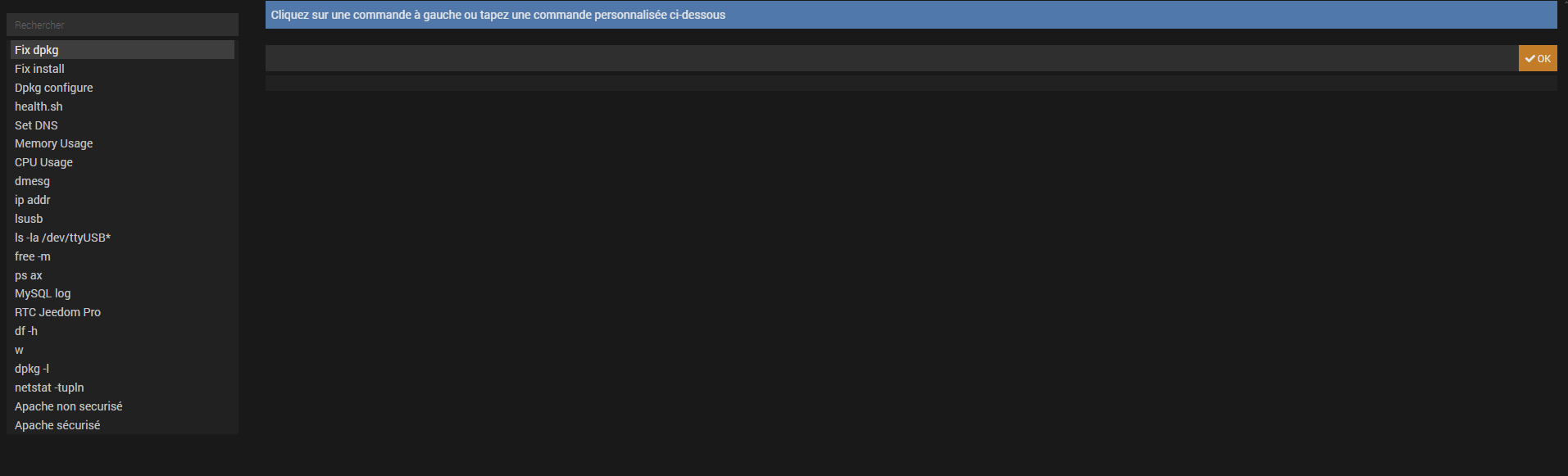

il faut cliquer sur ip addr dans le menu à gauche
donc le pb n’est pas là … Ta box et ton jeedom sont sur la meme plage d’adresse
dans le champ de saisie, peux-tu renseigner :
ping -c4 192.168.1.1
et
route -n
J’écris ça juste au dessus du texte de la photo et j’appuie sur ok?
oui, c’est ca
En faisant copier-coller ça écrit tout à la suite, c’est gênant ou je fais entrée à chaque fin de tes lignes ?
Désolé mais vu que rentrer là-dedans ou c’était tout en rouge de faire attention, ça fait flipper lol
