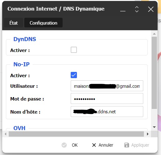

AVec mon ancienne box, j’arrivais à me connecter à distance grace à NO-IP.

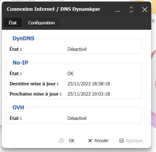

Maintenant avec la POP, malgré la configuration de NO-IP dans l’OS, rien n’y fait. Aucun moyen d’y accéder que ce soit avec jeedom ou jeedom connect.
Y a t-il quelque chose d’autres à faire ?
J’ai configuré :
Screenshot 2023-11-25 190216
Faut-il rajouter quelque chose dans la redirection des ports ?
Sur ma tablette l’appli NO-IP semble également ne plus fonctionner (le compteur reste à 3600s)
