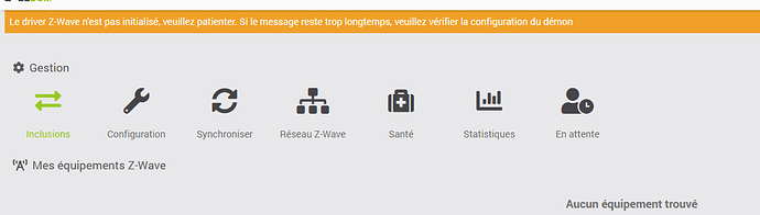

Comment inclure un équipement Z-Wave sur ma Jeedom Luna ? Quand je veux le faire voici ce que j’obtiens:
Le driver Z-Wave n’est pas initialisé, veuillez patienter. Si le message reste trop longtemps, veuillez vérifier la configuration du démon

Bug connu car version Jeedom pas du tout à jour (4.4.12 pour dernière version en 4.6.1).
Mettre à jour le core Jeedom en premier.

Par contre j’ai toujours un message d’erreur lors de la demande d’inclusion Z-Wave:
il faut peut-être décocher la case soft reset car si tu sais pas à quoi ça retourne il faut laisser décocher.
Il faut redémarrer le démon après avoir décoché soft reset.
Ensuite il suffit de regarder dans réseau zwave pour savoir sur le driver a démarré. Il faut faire pas à pas. Pas la peine de lancer une inclusion si la base ne fonctionne pas.
Copie du log des dépendances si cela ne fonctionne toujours pas.
