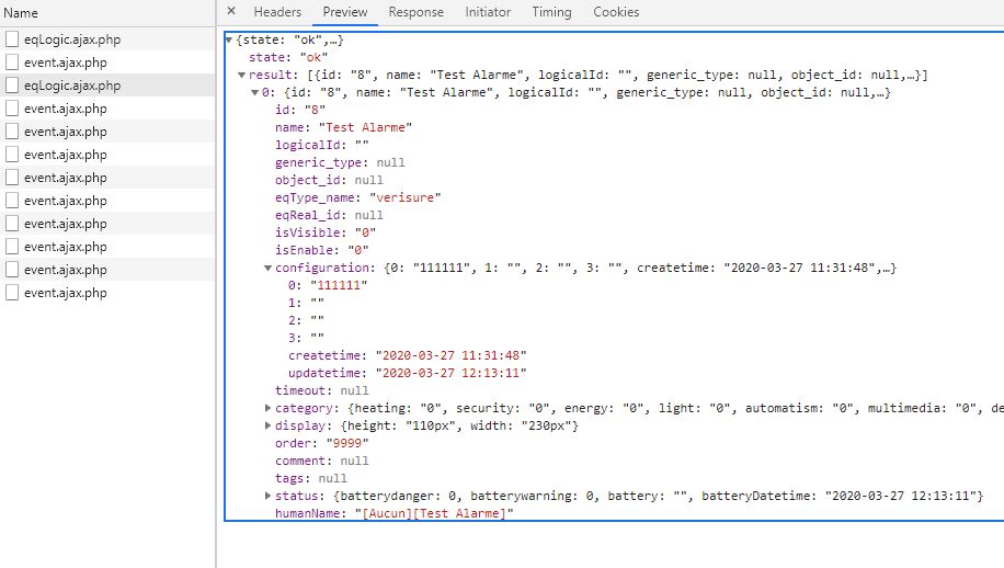

Par contre, lorsque je sauvegarde mon équipement, il ne me sauvegarde pas mon data-l2key dans configuration → « numinst » mais dans configuration → « 0 »
Cf le log de mon navigateur :
result: {id: "8", name: "Test Alarme", logicalId: "", generic_type: null, object_id: null,…}
     logicalId: ""
     generic_type: null
     object_id: null
     eqType_name: "verisure"
     eqReal_id: null
     isVisible: "0"
     isEnable: "0"
configuration: {0: "111111", createtime: "2020-03-27 11:31:48",…}
    0: "111111"
    updatetime: "2020-03-27 12:13:11"

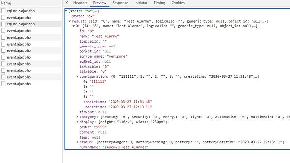

Mon log précédent vient du F12 / Networks / eqLogic.ajax.php
Je ne vois pas où regarder par contre pour voir la requête envoyée ?

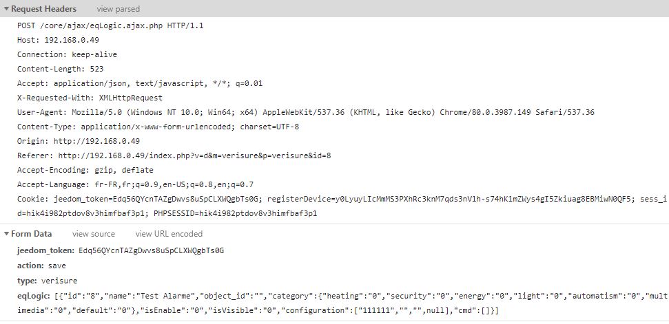

Tu cliques dessus et en bas tu as ce que le navigateur envoi a jeedom
Voilà ce que j’ai :
(pour info, les data-l2key 1, 2 et 3 sont mes autres champs avec le même souci)

Par contre attention dans ton F12 tu regarde le retour de jeedom et non les données envoyée qui sont dans l’onglet d’avant

ah oui pardon pour les logs !
La c’est sur il doit avoir un data-l1key=configuration sans de niveau l2 quand jeedom croise ca il transforme le tout en tableau
