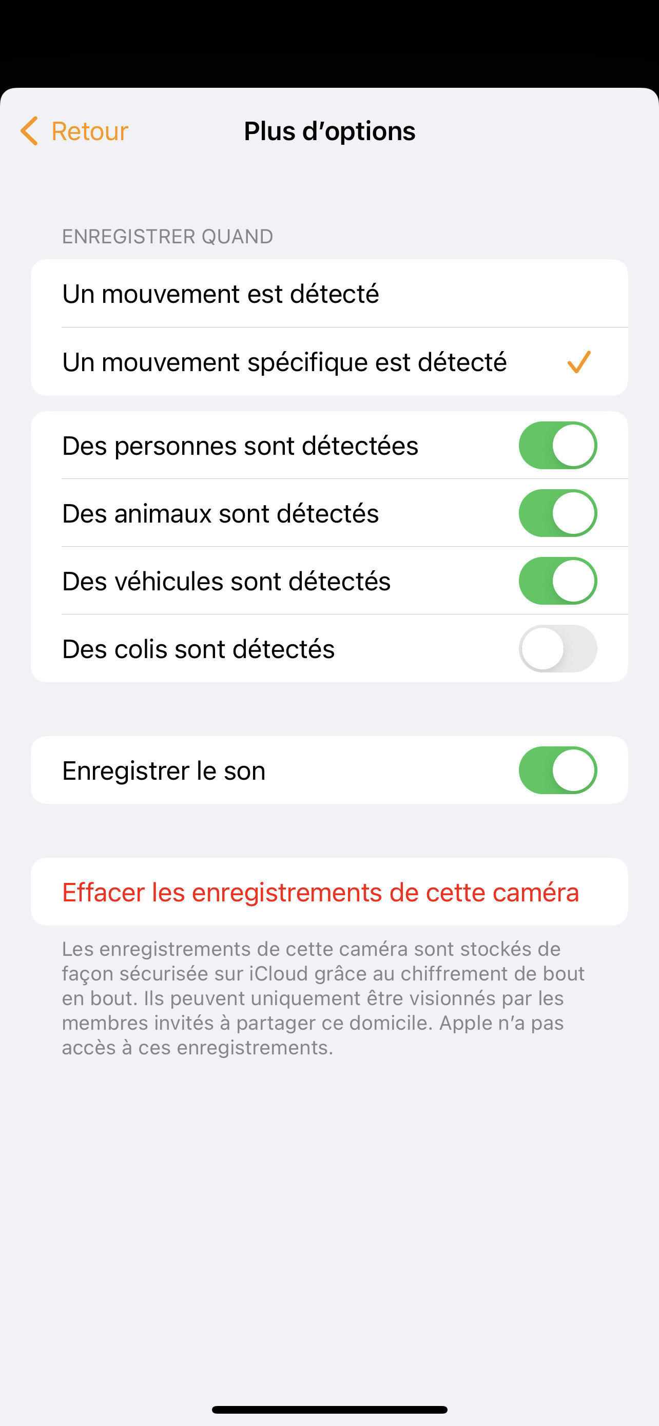

juste pour info au cas ou ca interresserait quelqu’un.
il suffit de mettre les cam avec ça:
            "motion": true,
            "motionTimeout": 15,
            "unbridge": true,
            "hsv": true,
            "prebuffering": true,
            "prebufferLength": 6,
Eh boum
toutes les cams font apparaitre un detecteur de mouvement exploitable dans maison
