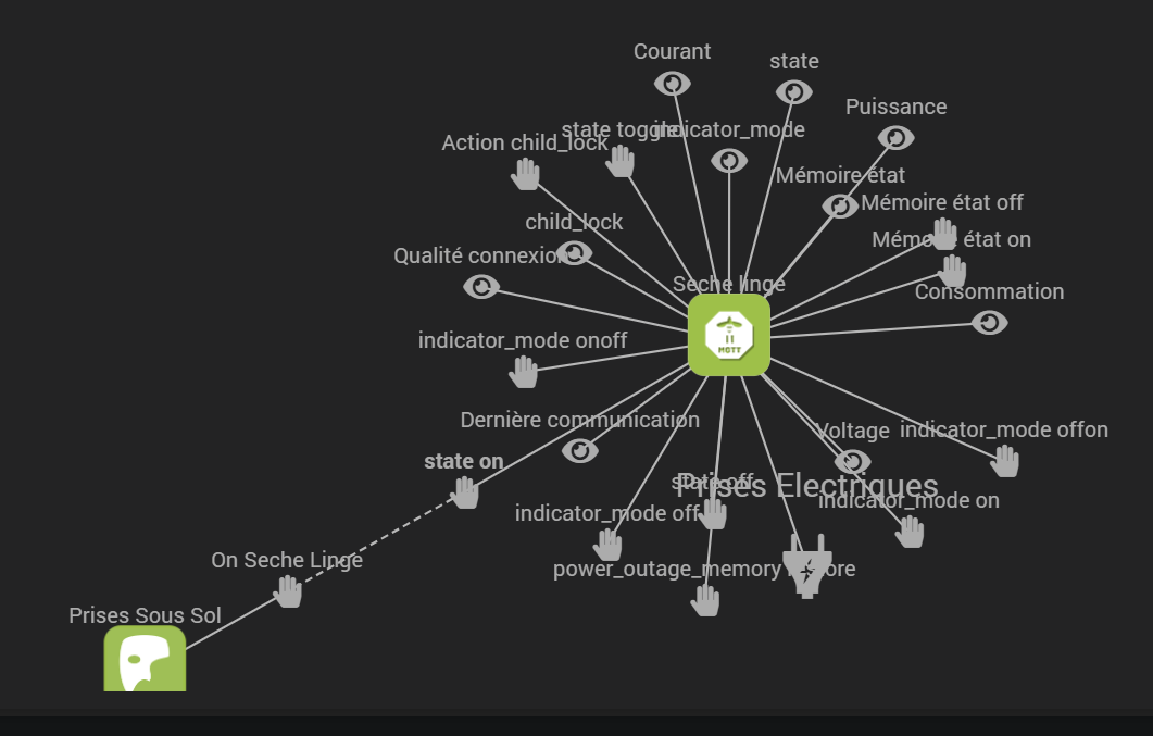

Blague à part, as-tu été voir dans les liens de l’équipement pour voir à quoi le ON est lié (je m’en sers de temps en temps c’est assez pratique et visuel cette fonction)?
À voir le comportement en cas de coupure de courant. Peut-être qu’une micro-coupure ou un signal sur le réseau perturbe la prise.
J’ai debranché les 2 prises et le seche linge et lave linges se mettent en route quand même !!!
Je deconne :grinning:
Sans les liens je ne vois rien d’anormal

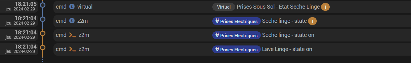

Tu devrais mettre un élément dans la timeline sur la commande info état de ta prise et sur la commande on … Pour voir si il y a une corrélation. Ou si l’état passe on tout seul

J’ai laissé juste la prise du sèche linge en direct en débranchant le lave linge. Voila ce que j’obtiens, guère plus avancé …

… Si, ça signifie que c’est votre jeedom qui envoie un « state on »
En soit, c’est déjà une information. Inutile de chercher des.microcpupures ou des trucs extérieurs.

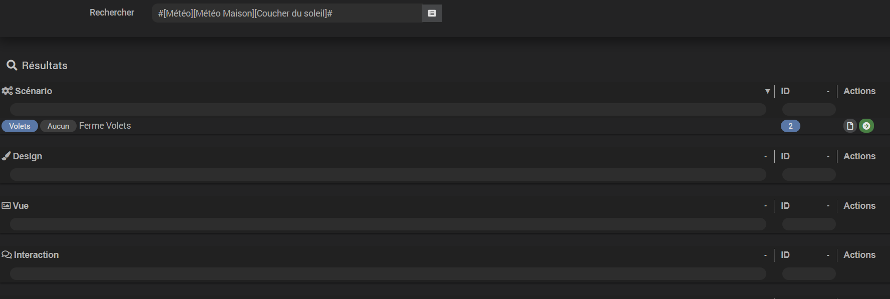

J’ai cherché , voila le resultat pour state on
Il faut que tu fasses une recherche de ta commande On de ta prise seche-linge
Tu peux aussi regarder dans Analyse >> equipement >> actions définies
si tu ne vois pas ta commande On

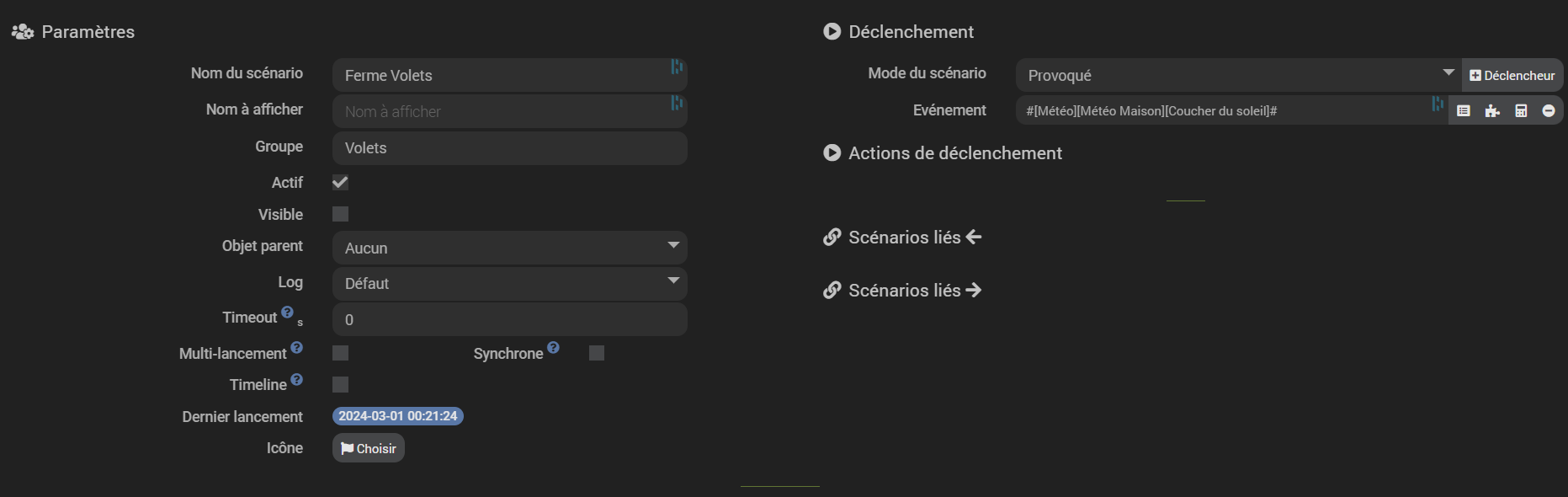

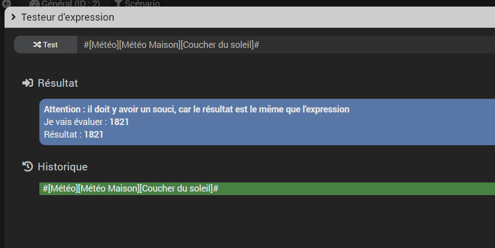

Un lien avec les heures de coucher du soleil ???
Norbert
La je dis bravo !!!
Même si ça ne regle pas le problème puisque j’utilise cette info dans 1 seul scénario qui ferme mes volets avec le plugin RFXCom. J’ai vérifié la commande Descendre qui ne comprends que la liste de mes volets
