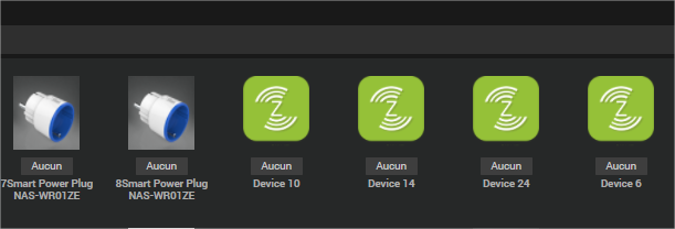

J’ai lu plusieurs sujets et récupéré un fichier contenant la config pour les prises neo coolcam mais cela n’a pas suffi. Je repars de mon problème : j’ai une prise neo coolcam qui était parfaitement intégrée dans jeedom depuis au moins 2 ans et puis d’un coup j’ai eu l’info death sur la prise, j’ai voulu la réinclure après l’avoir exclue. Elle est bien exclue puis réinclue mais la configuration ne correspond pas à mon modèle. Ma prise n’est pas reconnue comme une prise neo-coolcam. j’ai essayé une inclusion en mode sécurisé et non sécurisé mais rien à faire, ma prise n’est pas reconnue comme une neo-coolcam. Mes autres prises de la même marque continuent de bien fonctionner. Une idée ? un truc que je n’ai pas compris avec le fichier de config : nas-wr01z.xml ?

alors non seulement la prise n’a jamais était reconnue mais elle a mis le bazar dans mon réseau zwave, ou alors c’est mon réseau qui a un soucis et qui fait que la prise n’est pas installée proprement. Bref j’ai fait une exclusion propre de la prise mais je la retrouve depuis 2 jours sous différents noms dans mon réseau

je suis allé supprimer à la main les derniers eqlogic de ma DB mais rien à faire ils reviennent sans cesse, est-ce parce qu’ils sont inclus dans le programme du contrôleur (clef aeotec) ? si oui on fait comment pour purger sans tout recharger ?
La clé aotec est connue pour être susceptible! Une reinstall des dependances peut parfois corriger un pb de ce genre. C’est à essayer.
