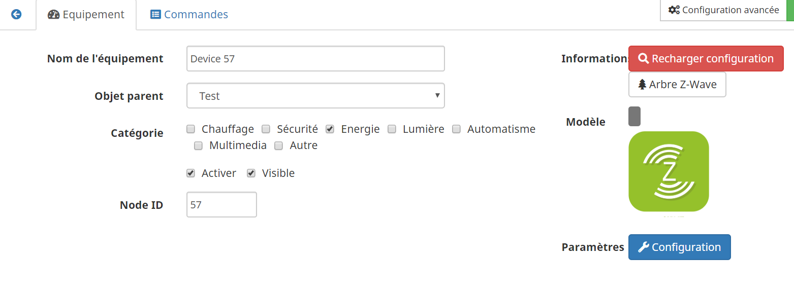

S’il y a des possesseurs de Smart Switch 7, j’aimerais savoir si vous avez réussi à la faire fonctionner ? Techniquement j’arrive à changer son état, mais niveau détection dans jeedom c’est pas terrible:
J’ai essayé de rafraichir les infos de noeuds et compagnie, mais la config et les commandes restent ainsi. Pourtant, une config à l’air d’avoir été créée: https://github.com/jeedom/plugin-openzwave/search?q=zw175&unscoped_q=zw175

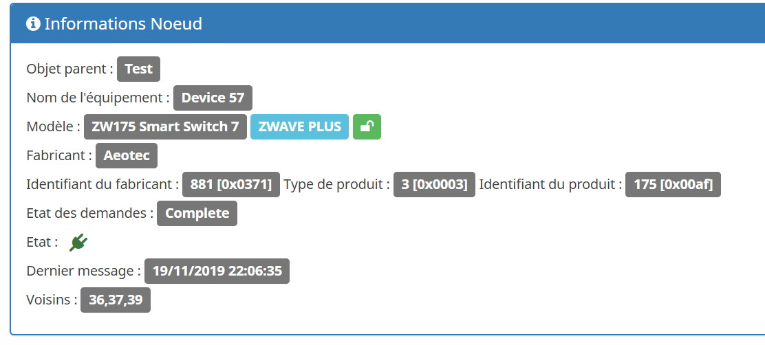

la ligne est correcte et correspond à ce qui est détecté sur mon réseau zwave : <Product type="0003" id="00af" name="ZW175 Smart Switch 7" config="aeotec/zw175.xml" />

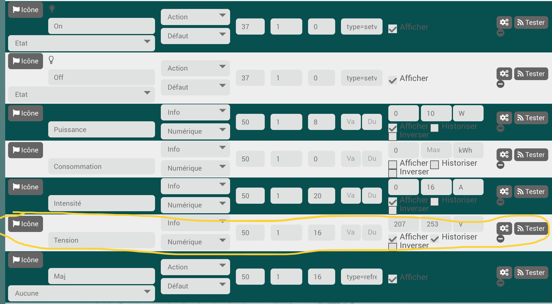

Reçu ma première aeotec switch 7 , qui fonctionne bien.
Mais pour la valeur tension, pas de commande info créé.
Dans configuration : valeurs → Voltage existe bien.
Donc j ai rajouter cette ligne.
En option j ai ajouter la ligne ‘maj’ pour un refresh de l info à la demande ‘’en plus de l option auto ou 5mn sur la ligne énergy page valeurs ‘’
Commande ‘’maj’’ : type=refreshData
avec le plugin zwave js ligne tension et Maj de cette dernière
reset à remplacer par RefreshNodeCC , true à retirer

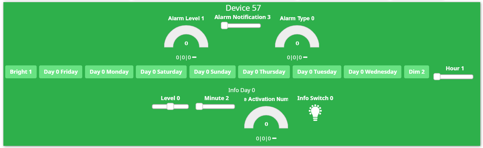

Ensuite le prise apparaissait bien dans Jeedom. Mais il manquait les mesures de tension, intensité et Watts, je n’avais que la 50.0 (y compris dans l’arbre Zwave.) et ce malgré un rechargement de la config.
